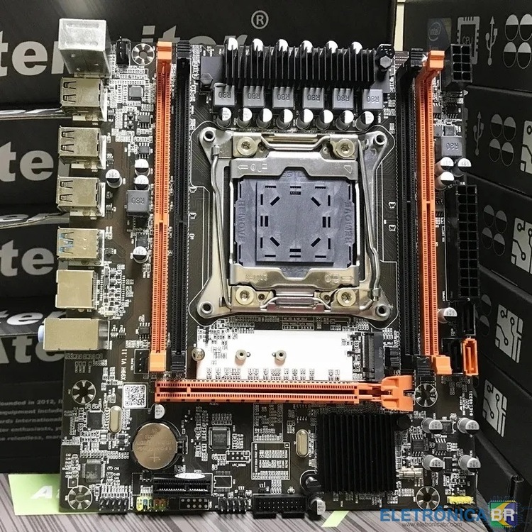

  3. Olá pessoal, estou com um problema na minha placa mãe atermiter x99 v1.2 estou com a bios corrompida, eu fiz um backup da bios original, para carregar novamente, acabei conseguindo um reprogramador mas não faço ideia de como funciona e não faço ideia da onde esta a bios dessa placa, se alguém puder ajudar e a localizar a bios dessa placa?
  4. Tentei medir ... e principio me parece tudo normal... nas verdade acho q esse esquema não remete bem a minha placa... pode ser outro tipo de revisão da placa ou seila.... exemplo as saida P802 no diagrama aparece apenas 9 pinos e na minha existem 13.

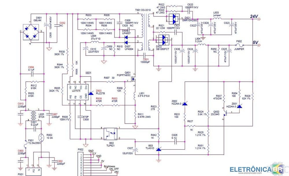

  5. Seguindo o auxilio do amigo encontrei o esquema
  6. Medi em corrente continua... e liguei a fonte nos terminais desse capacitor apresentou um valor de 300V
  7. @edipocunha Bom dia meu amigo... obrigado por sua ajuda... Conforme sua solicitação verifiquei com um capacímetro ... todos a principio estão corretos(não os retirei da placa para teste não sei se da forma que medi esta correto) mostraram mais ou menos o valor gravado neles... apenas um aquele maiorzao preto deu o valor alterado ele seria um capacitor de 440v 700 uF e apresentou o valor de 95 uF Pode ser esse o causador de todo o problema? Grato
  8. Bom dia pessoa. sou novo no fórum, entendo o básico de eletrônica, trabalho com manutenção industrial, pessoal da TI me trouxe um Monitor Dell U2312 que simplesmente não liga mais... vi que existe vários tópicos sobre ele aqui no fórum sobre esse monitor, mas todos os tópicos ficaram sem solução pois o autor abandonou o topico. Desmontei todo o monitor e fiz algumas medições na saída da fonte, em alguns fios encontrei algumas tensões de 5 V , e nos outros nada, mas não sei se isso esta certo ou não... testei o botão de power e a principio esta funcionando. Solicito a ajuda dos nobres amigos para tentar solucionar este problema as fotos foram retiradas de outro tópico... mas as placas são iguais as minhas Grato
