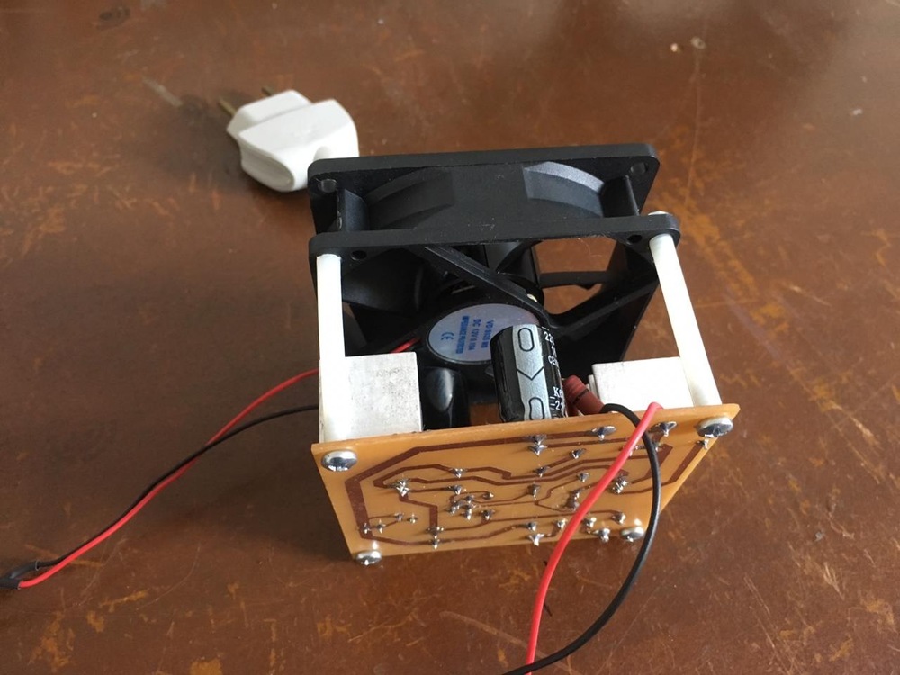

@zazulak, Nos testes aqui, alimentando a fonte em 220VAC (pior cenário), chega 19.8VDC na entrada do LM. A dissipação de calor nos dois integrados se equilibrou com resistor 1R5. Usando um ventilador 8x8 soprando sobre eles, fica bem tranquilo dando para deixar o dedo sobre os dissipadores confortavelmente. Alimentando a fonte em 110VAC, chega 9.9VCD na entrada do LM. O uso do ventilador deixa os integrados frios. Em ambos os casos com uma carga de 2A na saída. -

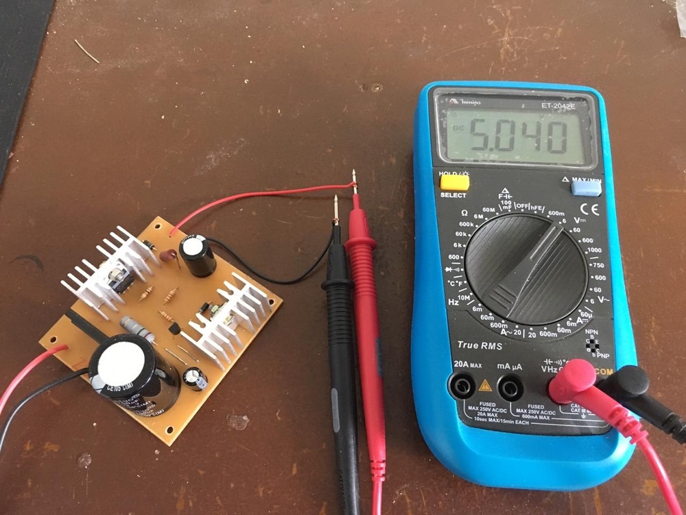

@Neo, acabei de montar com o trafo e a carga de 2A na saída. Tudo funcionando... O LM350 ferve enquanto o TIP42 fica gelado. Estranho né? Pensando aqui em alterar o resistor R3 para 2.2. O q vc acha? -

Sim @Neo, inclusive já montei a placa no tamanho de 8cmx8cm com a furação pronta para acoplar um ventilador 8x8. -

Placa montada e teste com alimentação em CC OK! Vou preparar o trafo para ver como fica com CA. Único ajuste, por enquanto, mudar R4 de 4.7R para 22R (em 4.7R a saída ficava em 4.85VDC). -
