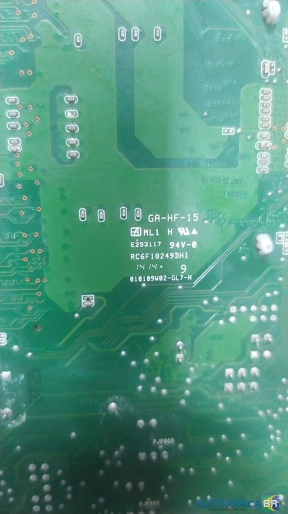

  1. Olá! Esse componente que está faltando é um capacitor cerâmico. Segue a foto.
  2. Boa tarde, @barcelos32! Não consegui o esquema dessa placa, porém já fiz a substituição do capacitor, identifiquei os reguladores para fazer a inversão. A nomenclatura do 3.3V na placa é o UP02 (S10BHT) e do 1.2v é o UP05 (S10BHT). Fiz a inversão e funcionou. Espero ter ajudado, obrigado!
  3. Boa tarde! @FDONATO Consegui o arquivo através do site da HP, na área de suporte a drivers digitando o numero de serie do equipamento. já fiz a gravação e está funcionando de boa. Obrigado pela ajuda e atenção.
  4. Olá pessoal, preciso do Arquivo da Bios desse All in One com a placa GA-HF-15. O chip é um Winbond 25Q32FVS de 4MB.
