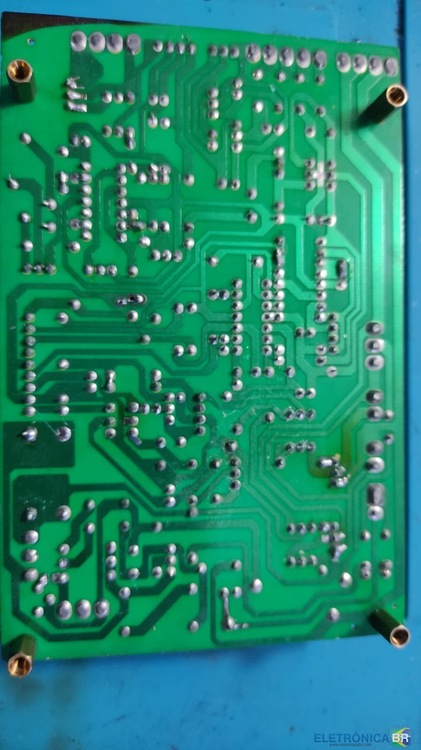

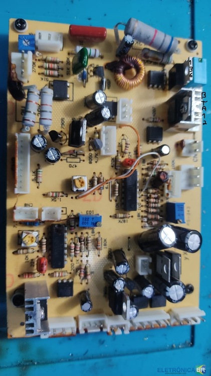

Segue a foto da placa e o esquema que achei, não encontrei nada em curto.. mas depois de um e tempo em funcionamento o triac bt12 entra em curto -

Bom dia, estou com 2 maquinas dessa na bancada com o mesmo defeito estão queimando triac depois de mais ou menos 1 dia de uso até achei ser os triac com problemas mas comprei de outro fornecedor e continua na mesma, testei tudo em volta os MOC3023, resistor 4007 mas esta tudo em ordem, ja coloquei até um dissipador maior mas nada resolvido alguma dica do que pode estar acontecendo? O triac que esta queimando é o bta12600b e as vezes queima junto o bt136 Obrigado.
