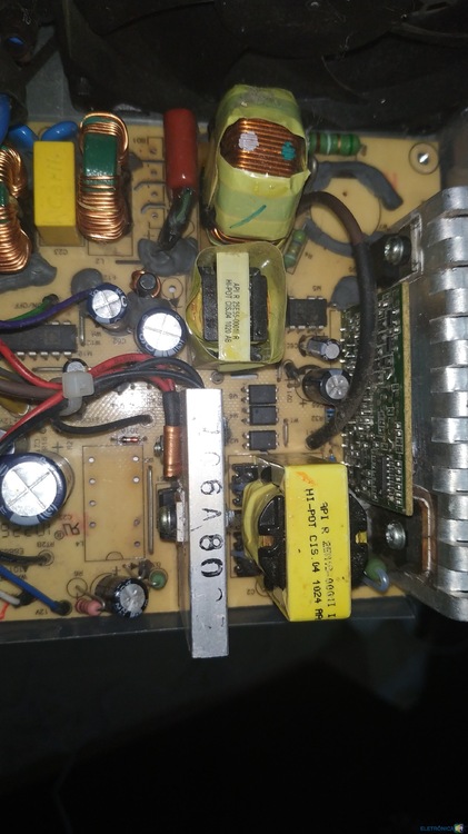

  1. Alguém sabe como encontro esse transistor? Não consegui o esquema elétrico da placa MS 7557 ver 1.0 ... Na verdade esses dois estão com defeitos.. LWW 0o(acho que é zero e um "o" minúsculo) o outro é mais fácil achar pois a nomeclatura tá bem especificada... Detalhe Super IO dessa placa tá pegando fogo, porém encontrei 3,3 v na perna 1, encontrei 3,3v no décimo quinto pino da pci e o led da placa mãe acende! Forcei o start da placa mãe ligando o fio preto e verde da fonte.. Na mesma hora que a placa é startada o Super IO(SMSC- SCH53274B) ESQUENTOU tanto que queimou meu dedo... testei durante uns 3 segundos somente... Acredito que esses dois transistos estão bichados , porem não achei nada sobre esse LWW porque na internet tem modelos LWW21, LWW31, LWW81 que acredito que não são equivalentes a esse da placa LWW 0o!

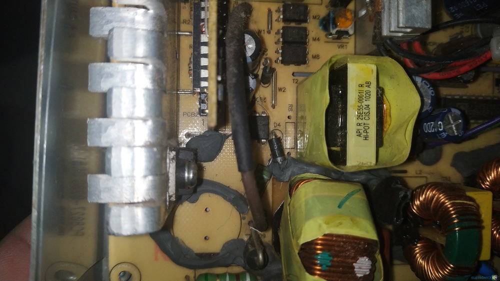

  4. @zazulak O resistor é o R8 ao lado do diodo D4...Eu vou tentar fazer isso..Eu costumo consertar fonte com defeitos bem simples... como disse anteriormente só sou um profissional da área, montei uma bancadazinha para brincar com esses problemas quando aparecem.. Será a primeira vez que eu vou fazer uma tarefa dessa com um bobina, pelo tentarei... Vou comprar essas peças que estão faltando eu vou comprar ou achar uma bonina em uma carcaça para tentar fazer isso... Se tiver o link de algum vídeo de alguém fazendo essa adaptação com a bobina me passa por gentileza... Você entende muito de eletrônica!!! Com certeza um dos maiores contribuidores dessa página..
  5. @zazulak Pois é amigo, acho melhor condenar.. Minha esperança era ter o esquema dela ou fotos de outra idêntica para tentar repor as peças e tentar reviver ela... Vi em outro post um colega postando a foto de uma parte dela... Salvou engano você até ajudou na solução. Sem o diagrama ou sem uma idêntica vai ser impossível solucionar esse problema.. Essas fontes têm um valor relevante no mercado , valeria a pena tentar conserta lá. @zazulak amigo eu identifiquei a ausência de uma ponte de diodo, 1 capacitor, 1 diodo, 1 resistor.. A bobina seria esse componente na L4 ? Me perdoe a leiguice se eu estiver enganado eu sei somente o básico do básico da eletrônica...
  6. @zazulak Pois é amigo, acho melhor condenar.. Minha esperança era ter o esquema dela ou fotos de outra idêntica para tentar repor as peças e tentar reviver ela... Vi em outro post um colega postando a foto de uma parte dela... Salvou engano você até ajudou na solução. Sem o diagrama ou sem uma idêntica vai ser impossível solucionar esse problema.. Essas fontes têm um valor relevante no mercado , valeria a pena tentar conserta lá.
  7. Alguém tem o esquema elétrico dessa fonte ou uma foto de uma igual, pois peguei esse para arrumar e vi que tá faltando alguns componentes como capacitor, ponte de diodo e CI... Essa fonte é daqueles computadores da HP da série small factor form 6005, 8100 etc. Se alguém puder ajudar agradeço!
