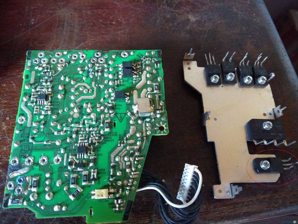

  2. Primeiramente, obrigado pela ajuda. Eu testei o fusível, está bom. o capacitor tbem está bom, a ponte de diodo vem por baixo da placa, eu tirei todo a ponte com os outros componentes pra testar o triac bcr 12, acreditava que ele não estava chaveando a fonte, mas ele tbem está bom, aí não sei mas o que fazer. Ja testei tudo.
  3. O projetor deu pane em virtude de uma queda de tensão, ele não acende nada, testei a fonte de entrada, ela está boa, a fonte principal é que não está funcionando, ja testei o triac bcr12pm, pensei que era ele, mas tá bom, gostaria de ajuda de vcs. obrigado.
  4. Olá, estou tentando arrumar um w12+, ele queimou devido uma queda de tensão, a placa de entrada tá boa, chega e sai 110, o problema e na placa principal que chega 110, mas não sai, eu desmontei ela toda e testei o triac BCR12PM, pensei que era ele, mas tá bom, agora fiquei sem rumo, alguém pode me dá uma ideia ou me ajudar consegui um esquema.
