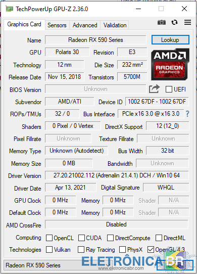

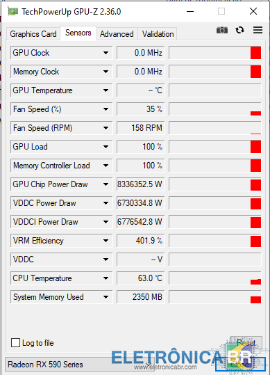

  1. Senhores solicito ajuda neste defeito Estou com uma placa de vídeo ( rx 590 series) esse e o drive que ela apresenta no gerenciador de dispositivos mais acredito que seja uma RX580 4g OC+ a placa liga reconhece o drive apresenta todas a tensões normais sem curto (pll, vcore, 5v, 3,3 , 1,8 bios ) mas não da vídeo , quando verifico no GPU-Z ela não reconhece a bios memorias nao tem clock. Gostaria de saber se esse e um defeito de GPU ou apenas bios errada?
