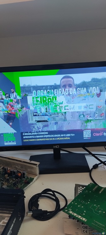

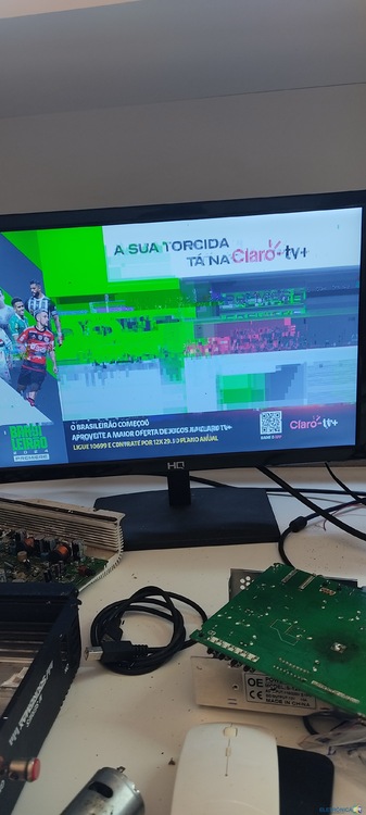

  1. Boa tarde Ele estava com alguns capacitor com valor bem abaixo. Foi feito a substituição de todos que apresentou defeito mas continua congelando os canais Obs. Ele não trava funciona todas as funções do menu. Obs. O sinal das antenas estão ok porém canais que são alimentados em 14v ele trava mais que os canais em 18v

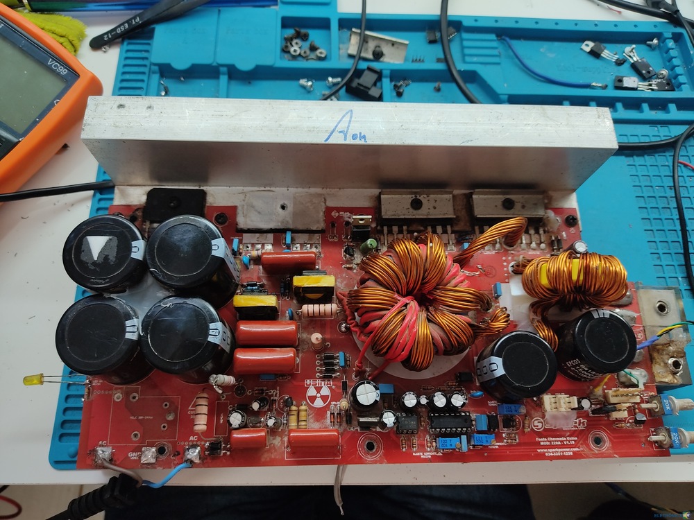

  3. Pessoal estou com um módulo que aquece bastante os capacitores próximo as saídas O mesmo liga normal porém aquece os capacitores de poliéster ao ponto de racha Alguém tem alguma dica do que pode ser ? VID_20240626_135831.mp4
  4. Resolvido O problema era na saída do ci drive 4427 resistores aberto
  5. Amigo o trafo está bom, peguei de uma fonte que está funcionando.
  6. Olá amigos. Fonte chegou com os igbt torrado trilha rompida abaixo deles, fiz o teste alimentado com fonte de bancada 15v o 7815 para saber se estava chegando pulso pwm no G porém o pulso não passa do outro lado do trafo de pulso. Troquei o trafo de pulso troquei o ir4427 e troquei o sg3524 que está com suas frequência corretas. Percebo que ao ligar a fonte na tomada a alimentação do regulador 7815 chega normal depois de alguns segundos cai gradativamente consequentemente na sua saída TB. Tenho pwm do ir4427 até a chegar no trafo de pulso . Próximo ao trafo de pulso tinha um diodo em curto que substitui por um diodo 4007

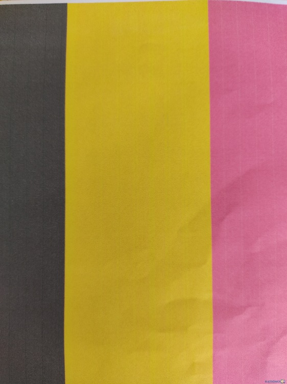

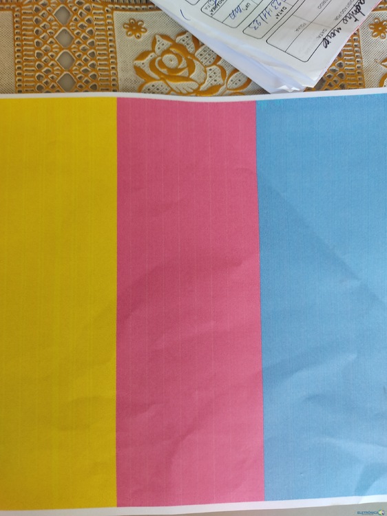

  7. Amigo no teste de cabeça de impressão ela sai perfeito Agora nessa página de alinhamento fica falhando. Veja as fotos a baixo
  8. O damper que removi a cabeça de impressão foi a cor vermelha, melhora só que a página de alinhamento fica falhado. Uma similar que funcionava perfeitamente
  9. Bom dia, troquei o damper não resolveu Abri a tampa do suspiro do reservatório, não resolveu Quando levanto o damper da cabeça de impressão ela melhora porém a página de alinhamento fica falhada

  11. Fica da mesma forma só que menos visível
