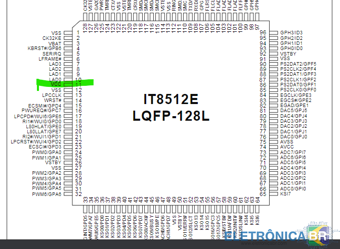

Wilderson Rosa
  1. @adrianopluz Sinal do botão power chega, eu só não consegui identificar sinal de saída do I/O (não tenho osciloscópio) por isso suspeito que ele está queimado.
  2. @adrianopluz Obrigado, Sim, temos 3v em todos os pinos VSTB do ITE8512. Me passaram informação que essa maquina ligava, mas dava mensagem de erro no CPU FAN e depois parou até de ligar, caso alguém antes tenha tentado trocar o cooler por outro incompatível, será que queimou o chipset?
  3. @adrianopluz A tensão de 3,3 conforme consta no datasheet do i/o ite8512, pelo que eu entendi essa tensão alimenta o chip para que ele possa dar o start na placa.
  4. Boa noite Amigos, Essa placa mãe pertence a um HP Omni 2000 All-In-One, na serigrafia tem a referencia DA0ZN6MB6G0 Rev: G Ocorre que essa placa recebe voltagem acende o led de power em cima do jack de alimentação mas não liga, nos pinos 1,7,8 da bios tenho 3,3v Chequei o PWM RT8206B tenho 3,3v e 5v, porem no chip I/O não tenho a tensão de entrada, não estou conseguindo mapear qual o problema no meio do caminho entre o PWM e o chip I/O ou . A unica tensão que chega no chip I/O é a 3v do standby, por favou alguém pode me orientar se estou fazendo a leitura correta do problema, alguém conhece essa placa pra dar uma direção? Tenho o esquema dela...
