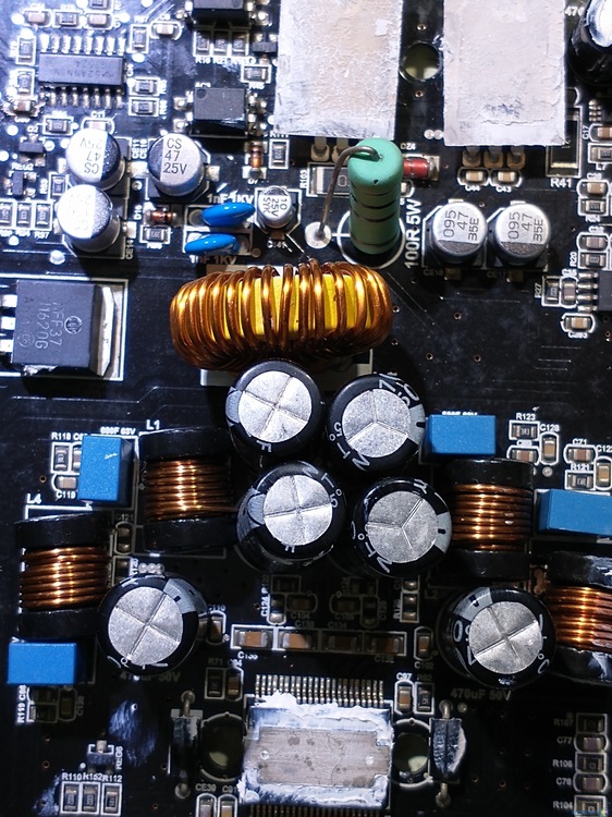

  6. Deixa eu ver se entendi. Removo os igbt's, ligo o amplificador com uma lampada em serie e verifico o PWM com um osciloscópio, é isso? Acho que o IR está curto-circuitado e está causando o aquecimento no sg, pois tem dois resistores de 1000 ligados ao IR que retirei e medi e estão bons, porém medindo na placa estão dando 32 ohm apenas. De qualquer forma, estrou comprando umas peças e vou aguardar chegar para substituir. Obrigado pela ajuda @ohm, substituindo coloco os avanços aqui.

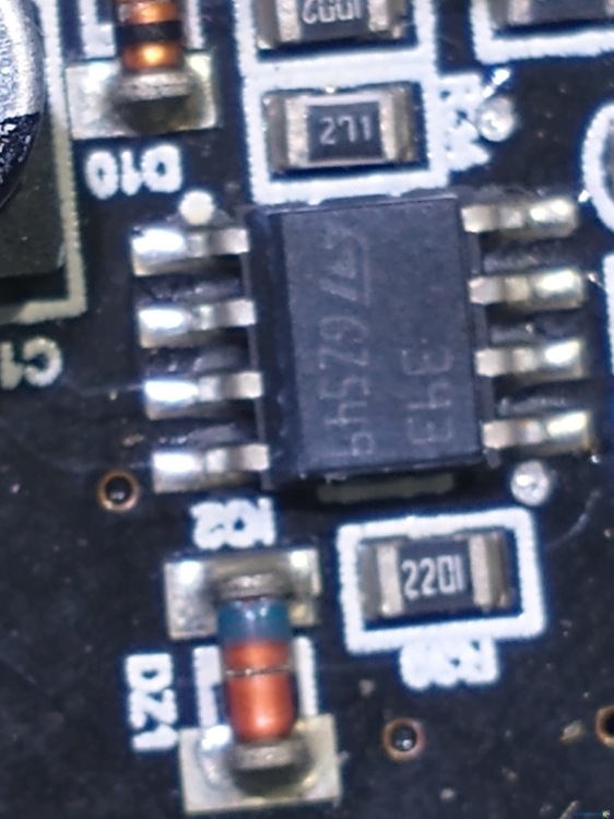

  7. @ohm Fiz uma medição mais minuciosa nos componentes de polarização, conforme sua orientação, e você estava certo em sua suspeita, os zeners estavam queimados. Acompanhando as ligações com o multímetro, encontrei essa ligação (estranho esse resistor de 27 ohm em paralelo, não?), o Zener não tem nenhuma numeração, conseguimos descobrir o valor dele? Achei também uns resistores com valores muito discrepantes da numeração, vou substituir também. A respeito dos CI's, não achei muitas informações a respeito desses, VIPER28L (?) e GZ549 (?). Me parece que essa parte do circuito é a proteção, porque ela está ligada no relé da entrada.

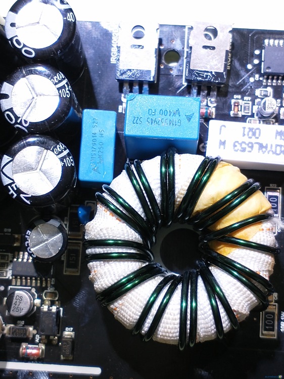

  8. Olá @ohm, obrigado por responder. Hoje substitui o TIP41C e o LM7812, mas o problema continua, vou comprar esse SG3524 e esse IR2113 para substituir. Sou muito amador ainda em eletrônica, como faço para "Confira componentes de polarização dos igbt"? Obrigado, por hora. Seguem fotos ampliadas da placa. Essa é a parte final da placa onde, aparentemente não está recebendo alimentação, onde fica o led de (on) Essa parte é a que suspeito estar o problema.

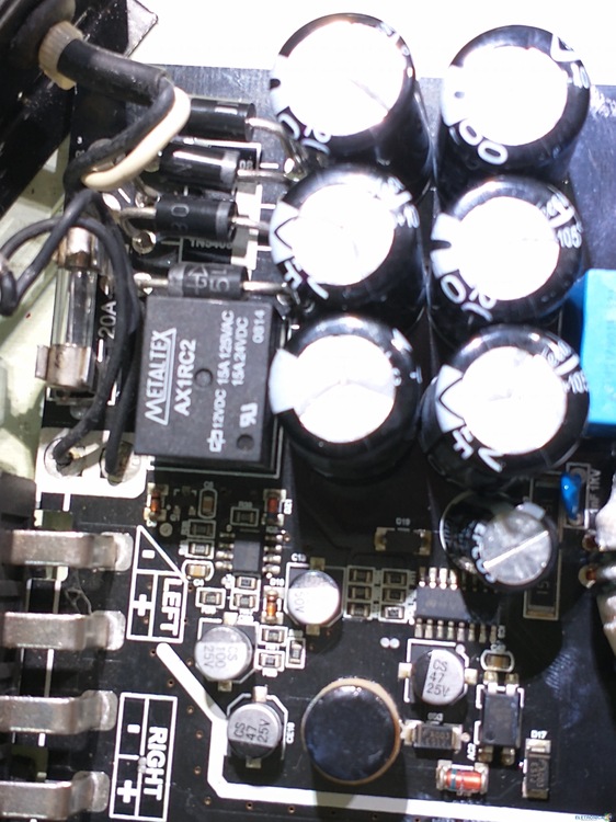

  9. Olá, tenho um amplificador de som Taramps Home de 400W, ele possui receptor bluetooth, entrada auxiliar e fonte de alimentação integrada 127/220V automático. A alguns meses tive um surto na rede elétrica causado por um raio que caiu nas proximidades. Após primeiras análises, constatei queima de dois diodos 1N5408, um GB4062D além do fusível de proteção, os quais foram substituídos, porém o amplificador ainda não ligava. Posteriormente, verifiquei que o segundo GB4062D também estava com defeito, substituí e o amplificador passou a armar o relé, mas ainda assim o led (on) não acendeu, percebi que o CI SG3524 estava esquentando muito, então desliguei, tentei achar mais alguma peça com defeito mas não encontrei. Gostaria de obter o esquema dessa placa para que eu possa continuar procurando a falha. Alguém poderia ajudar, por favor?
