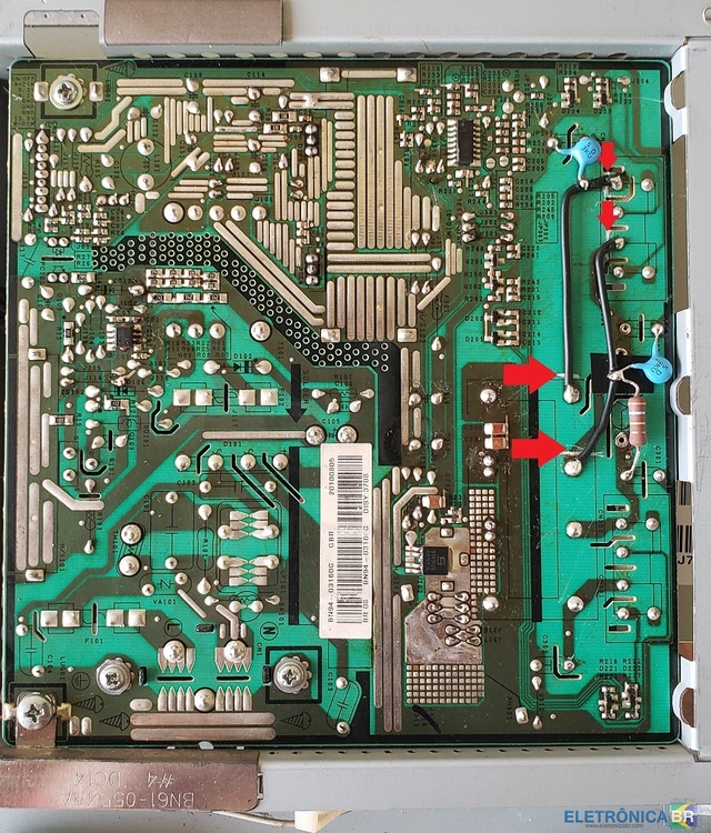

  4. William a fonte desse monitor apresenta o vazamento de alta tensão nessas trilhas da placa e fica fazendo o inverter desligar pela proteção em alguns minutos, tem alguns técnicos que recomendam retirar os diodos para desativar a proteção mas isso deixa o inverter muito quente e vi relatos de "curiosos" que fizeram esse procedimento e depois disseram sentir um cheiro de plástico derretido, com o procedimento acima tudo fica funcionando normalmente.
  5. Olá, vou deixar essa dica para quem pegar esse modelo de monitor com as lâmpadas boas e para não precisar desligar o circuito de proteção do inverter. Basta cortar as trilhas (marcadas em vermelho) que estão nas fotos e fazer o jumper para o conector das lâmpadas que o monitor deixará de desligar sozinho.

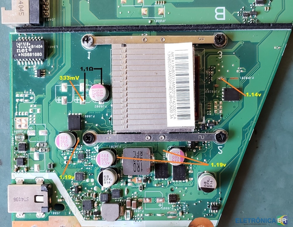

  7. Olá a todos os colegas do fórum, estou com esse notebook que anteriormente eu troquei a tela pois estava quebrada, depois de 2h de testes no outro dia fiz a entrega para a cliente que testou e verificou que estava tudo ok. Porém com 1 dia a cliente retornou com o notebook que ligava o led azul e girava o cooler, cheguei a pensar que poderia ser o backlight mas conectei monitor externo e olhei bem de perto com a lanterna. A cliente relatou que após cerca de 1h de uso estava digitando um artigo no Word e ele apagou, ela tentou ligar mas sem sucesso. O que foi feito: - Regravação de BIOS - Teste no Carregador - Troca de bateria CMOS - RST no CMOS - Voltagem BIOS pino 8 com 3.3v confirmada. - Injetado 1v na bobina L5 (pois esse modelo não tem a L6) encontrei consumo de 0.7A. - Injetado 1v na bobina L8 encontrei 0.3A de consumo. - Não encontrei Mosfets em curto. Ainda não possuo osciloscópio. Somente L7 tem a voltagem do PCH que opera morno com 1.086v. Uso esquema do Boardview compatível com a placa. Vou deixar uma imagem com as voltagens que encontrei perto do processador. Agradeço a todos que poderem dar uma dica.
  8. Olá GIlson, fiz uma nova medição na placa conforme a imagem: Peguei uma placa de sucata e medi no mesmo local do capacitor onde está dando 333mV e lá tem 12R.
