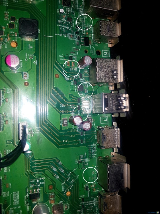

  1. Não é o ci não... comprei dois no aliexpress para fazer o reparo do msm e não funcionou. Contínuo com o msm problema.
  2. Felipe Cirino
    dúvida Xbox One fat não liga
    Olá amigos ! Um cliete chegou na minha assistência com um xbox one fat com defeito sem sinal de vida! (A fonte nem arma fica na luz laranja e não liga), o mesmo disse que o console já foi levado em outra assistência e não conseguirão arrumar.Quando fui abrir o console notei que estava faltando 10 capacitores são esses na imagem em circulado! A imagem está um pouco ruim Vou citar eles aqui C6B2,C6B3,C8A1,C7B3,C7B2,C5B11,C6B6,C6B1,C6B4,C9A3 alguém aqui no grupo sabe qual valor de cada capacitor e Qual é a função deles ? Desde de já obrigado!
