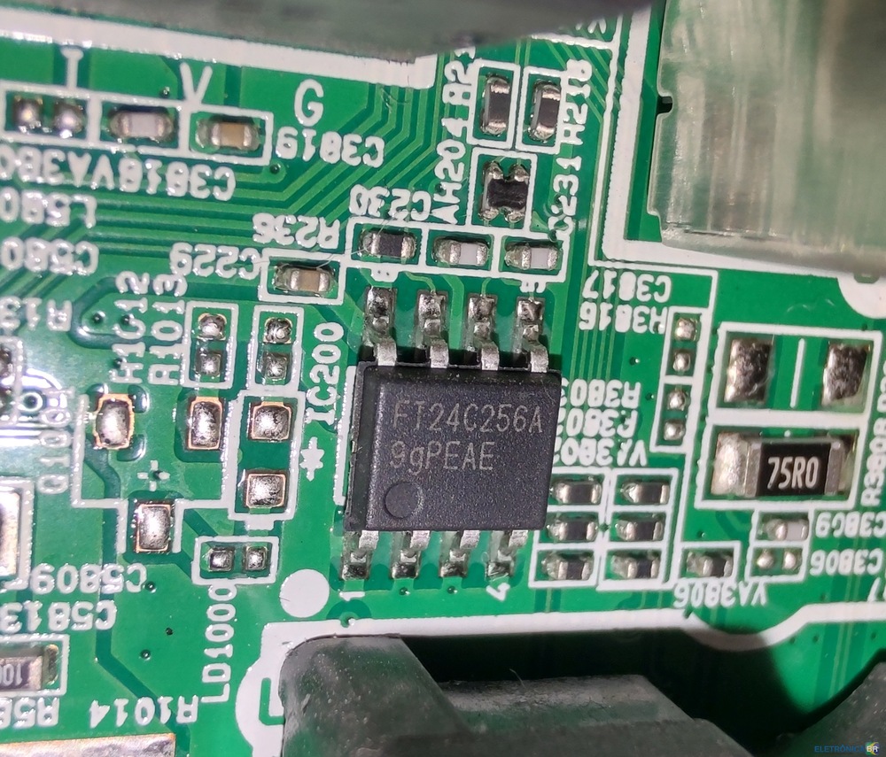

  1. sim, fiz o factory reset... vc diz a memoria flash? essa da imagem abaixo, correto... obrigado novamente pela ajuda

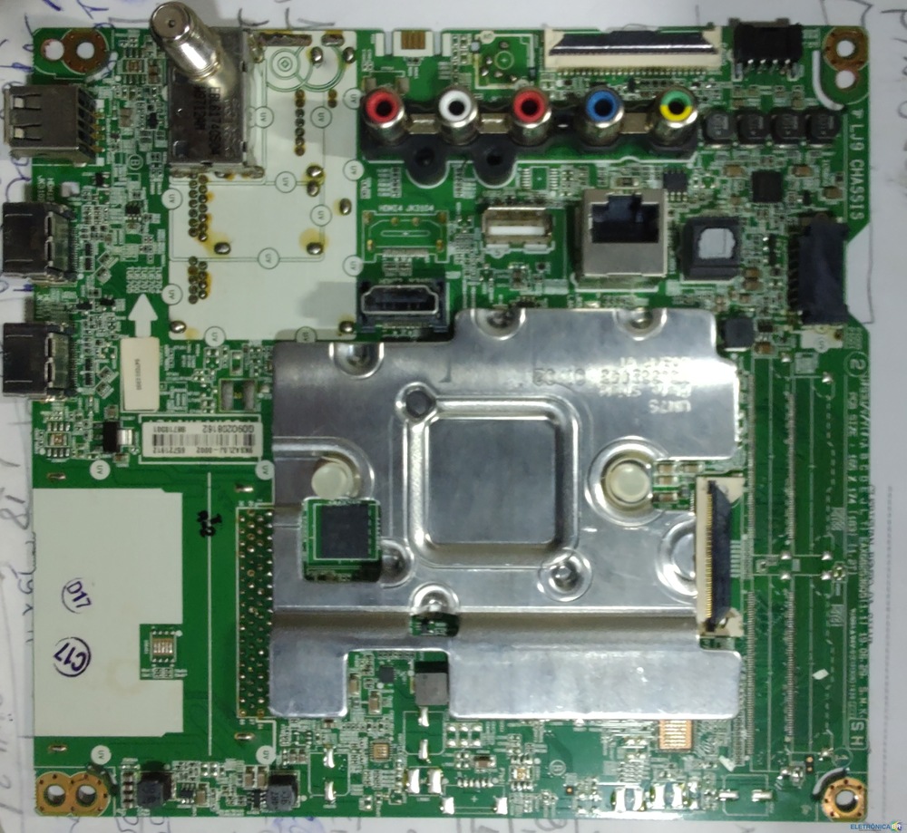

  2. Opa boa tarde, não achei opção de 3d no menu de serviço, a princípio pensei que era espelhamento, mas inverte e fica de ponta cabeça, se souber como a opção 3d está no menu de serviço... E sim parece muito efeito de tv 3d... De qualquer forma muito obrigado pela atenção
  3. olá, obrigado pela dica, mas isso já fiz, alterei no menu serviço (toolopt1produtct->inch: 60), sem efeito, mas no item toolopt1product->panel maker: ???? - não achei qual opção colocar, e fiquei preocupado em mudar para um qualquer e agravar ainda mais o problema... pena a placa antiga não apresentar nenhum sinal, caso ligasse por algum minutos conseguiria ver os parametros... mas obrigado de qualquer forma!!!
  4. poderia pegar a flash da placa antiga, ainda estou com ela... seria isso? obrigado por responder...

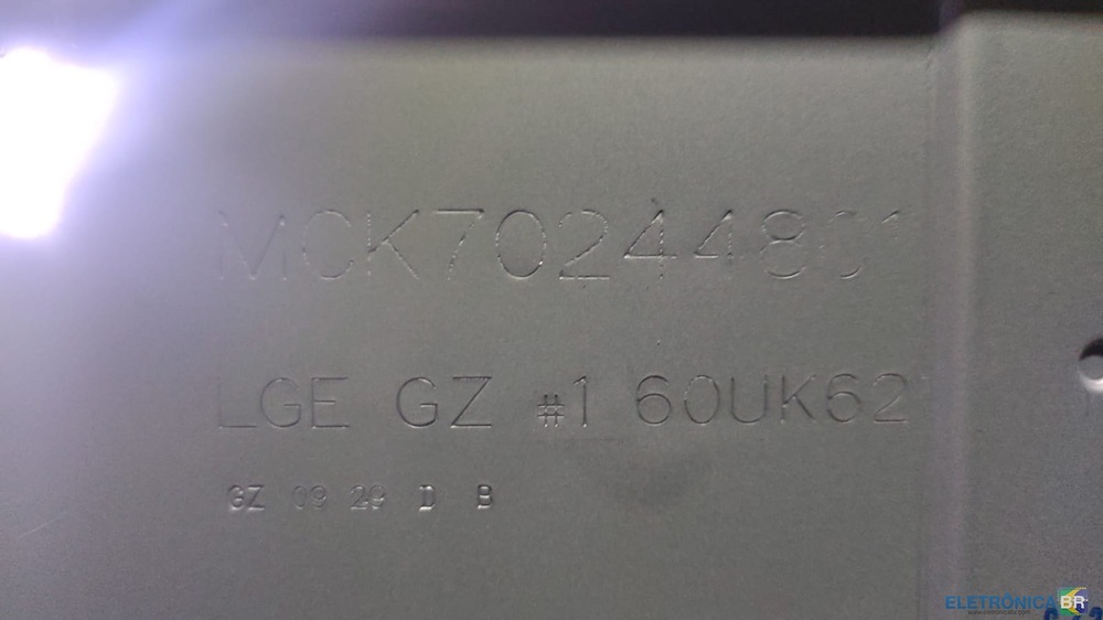

  5. olá amigos... caso alguém puder me ajudar com essa tv, tenho acesso normal ao menu de serviço, mas não tenho os parâmetros, após a troca da placa principal, mesmo modelo e versão da tv original a imagem ficou espelhada lado direito e esquerdo apresenta a mesma imagem novamente obrigado!!!
