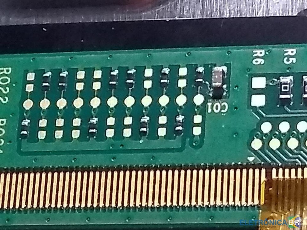

Eu abri novamente a tv pra fazer novos testes. Na placa drive direita não chega q tensão e 3.3v. Exatamente no ponto q indica um curto em um capacitor e uma fileira inteira de resistores como citei anteriormente e mostro nas fotos. Outro detalhe é q a tensão VGH na T-Con estava inicialmente com 24.8v e depois de 30 minutos ligada estava com 30.6v e se manteve assim. E além disto o CI controlador bateu 53 graus nestes 30 minutos com uma temperatura ambiente de 23°. Fiz um vídeo mostrando os sintomas da tv mudando de canal. A imagem não está de fato congelada. Existe uma movimentação ao fundo onde se percebe sombras passando em velocidade normal, mas q está coberta pela cortina de linhas e estas linhas reagem as imagens ao fundo. É como se ela tirassem uma foto da imagem q está atrás da cortina. Porém atualiza lentamente. Ao mudar de canal a imagem do canal anterior vai sumindo aos poucos e então vai surgindo a imagem do canal seguinte e vão se sobrepondo. Isto fica mais perceptível quando tem letras, texto ou logomarca na tela. Segue o link do vídeo. Mais adiante no vídeo da pra ver maiores variações pois aparecem bastante letras. https://youtu.be/HxKC77sAak4- 15 respostas

ATUALIZAÇÃO Hoje fiz mais alguns testes na TV. Medi as tensões nas placas drives q são 2...e na estremidade de uma das placas não tinha a tensão de 3V no capacitor C01 e sim algo em torno de 30...35 milivolts. Mas os 3V estão presente no capacitor da extremidade da outra placa drive. Desliguei a TV e mendi a continuidade pra ver se havia curto e o capacitor indicou continuidade medindo os polos. E todos os outros componentes na fileira tbm indicam curto medindo suas polaridades. Mesmo desconectando o flat da T-Con ainda indicam continuidade. Removi o capacitor e ele sem si não estava em curto. Mas os contatos dele na placa continuou indicando curto. Então ressoldei ele novamente Não arrisquei remover os outros devido ao tamanho minusculo. Q acredito serem resistores epor isto está indicando continuidade na fileira. Mas não sei se está continuidade normal neste setor ois no outro lado não tem. (ESTOU ENVIANDO FOTOS MOSTRANDO ESTA PARTE) Então fui verificar a temperatura dos componentes no drive e notei nenhuma temperatura anormal. Mas antão ao verificar a placa T-Con se havia aquecimento, o controlador estava extremamente quente. Não dava pra ficar com dedo em cima. Usei o termopar e bateu 49 graus como tbm mostro nas fotos enviadas. E como havia citado anteriormente sobre o zumbido. Observei q esta vindo exatamente dele do controlador superaquecido. Mesmo removendo os 2 cabos flats do LCD a temperatura sobe rapidamente o q idica q não é por causa dos display q está aquecendo. Desde o início suspeitei da placa T-Con. Porém não havia notado alta temoerstura no controlador. Segue as fotos.- 15 respostas

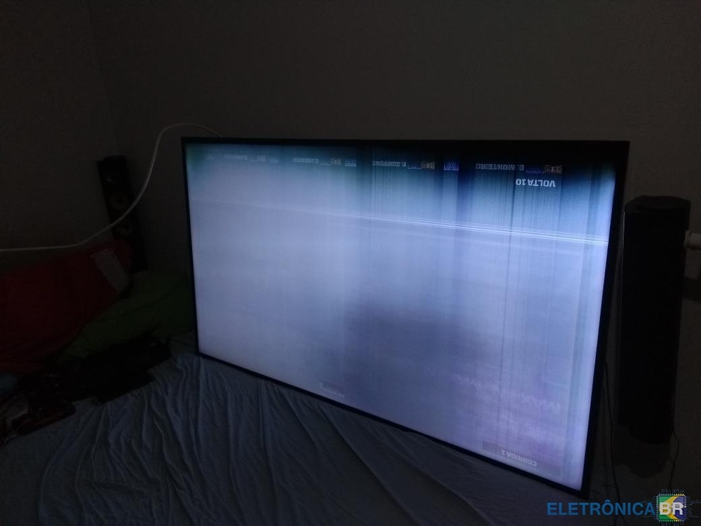

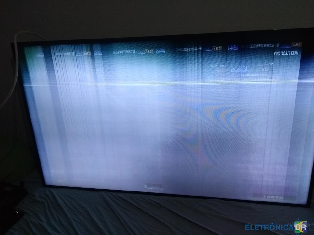

Olá pessoal. Sou iniciante na área da eletrônica e e gostaria de uma sujestão de reparo. Tenho uma tv Samsung de 55 polegadas Modelo UN55SE6500G. Ela começou aparecer 3 linhas verticais. Mas um dia destes ao ligar ela a imagem estava congelada ao fundo. Dependendo da imagem q está na tv quando ligada ela fica com uma cortina esbranquiçada como mostra nas fotos . Eu abri ela e fiz o teste removendo um dos cabos flats da T-com ligar e verificar alternando entre eles. Mas continuou com deficiência na imagem em ambos. Verifiquei o Drive do Display e não notei nenhum mau contato ao pressionar os flats. Mas notei q a placa T-com está fazendo um zumbido em alta frequencia como se fosse um assovio bem fininho e um super aquecimento de 50 graus no controlador q é de onde está zumbindo. Será q ela está com defeito na T-Con. Não encontrei nela os pontos de testes do VGL e VGH. Tem alguma sugestão de teste pra eu verificar se é T-Con, Display ou Placa de sinal? Quem puder me ajudar agradeço. Deus abençoe Segue as fotos.- 15 respostas
