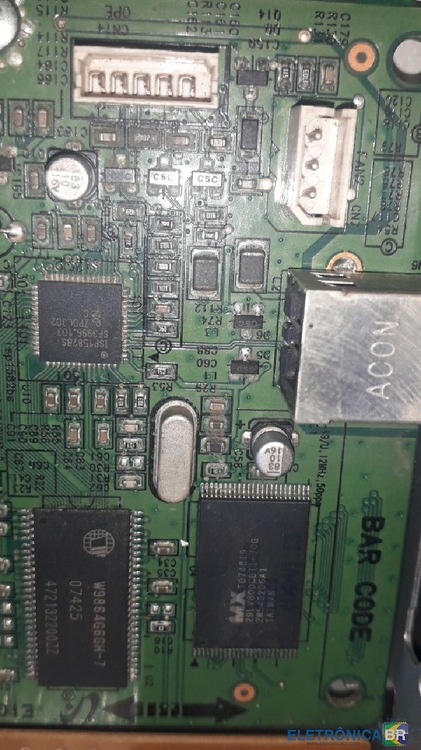

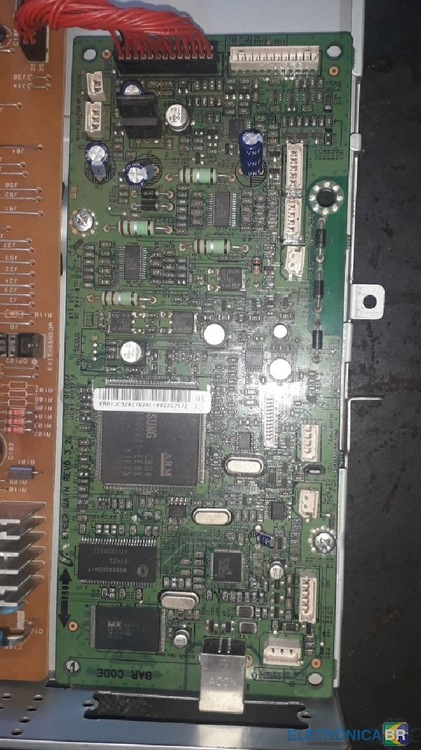

  8. É pessoal, vou ver se encontro outra placa dessa pra comprar, pq limpei, troquei os capacitores e ela esta com mesmo sintoma, liga, reconhece a usb, desliga e liga de novo já não reconhece, será q talvez pode ser alguma coisa na placa da fonte? Att.
  9. Obrigado pelas respostas, vamos la, procurei solda fria, não encontrei, as tensões tambem não achei serigrafia na placa, sobre a limpesa na placa tentei limpar com isopropilico, e limpa contato, infelismente não funcionou, me parece estranho mas se deixo ela uns 2 dias desligada depois quando tento ligar ela reconhece, e em seguida não reconhece, se tento no memso dia por diversas vezes ela não reconhece mais, como se alguma coisa ficasse "fechada" e se deixo ela descarregar totalmente ela volta a reconhecer (não funciona pq reconhece e logo deixa de reconhecer) achei interessante comentar sobre isso. Att.
  10. Ola pessoal, estou com uma samsung scx 4200 que não reconhece a porta usb, engraçado que a primeira vez que liguei ela, até reconheceu, mas logo parou de reconhecer, eu não tenho muita experiencia com placas, vou postar as fotos das placas talvez alguém tenha alguma dica pra me repassar, se não já penso em procurar uma outra placa para trocar, mas minha primeira opção seria tentar um reparo, coloquei uma foto da placa da fonte junto, talvez precisem para alguma informação. Att.

  13. Boa noite pessoal, chegou a impressora que adquiri como sucata para consertar a scx4200 e no final o problema era a placa lógica, troquei e funcionou bem, obrigado a todos os colegas e fica a dica, caso teste tudo e não resolva o problema também pode estar na placa logica. Att.
