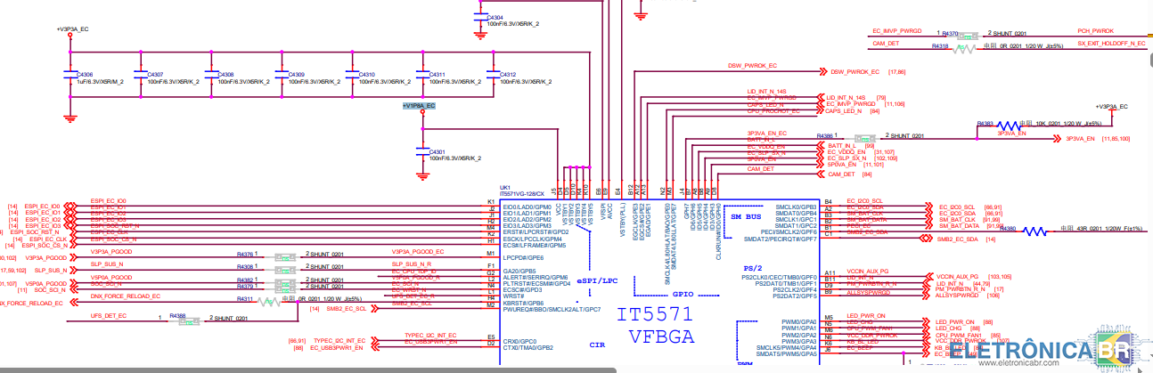

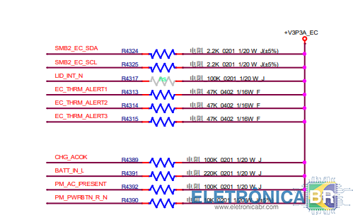

  6. @Gilson Macedo @infocel technology @LEONTEC Concordo com cada um de seus comentários. Porém vejam, ACOK deve permanecer "aberto", devido ao mosfet interno da porta estar em corte. Com isso um nível alto deveria chegar ao super i/o. Este nível alto seria mantido pela tensão +V3P3A_EC ou +V3P3A através do resistor de pull up R4389. Porém essa tensão +V3P3A somente é gerada quando +VSYS existir, ou seja está além do charger. Desta maneira a sequência não se sustenta.

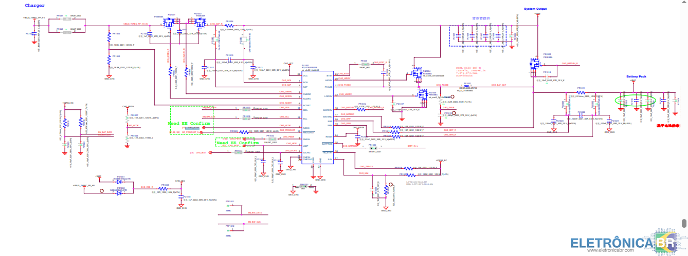

  8. Olá senhores. Notebook não carregava a bateria com ele ligado, evoluiu para não carregar a bateria nunca e agora não liga. A tensão do carregador chega até o charger (BQ2780S), assim como o sinal de ACDET, as tensões estão dentro do esperado. O charger está gerando a tensão regulada correta. Segundo o datasheet com isso deveria haver o sinal de ACOK no pino 5. Porém o que tenho são apenas alguns milivolts. Após substituir o charger e obter o mesmo funcionamento, verifiquei que na verdade a tensão +V3P3A_EC que manteria ACOK em nível alto está ausente. Interpreto que essa tensão +V3P3A_EC viria do super I/O, porém me parece que o super I/O não está ainda alimentado neste estágio. Gostaria de sugestões, pois pois acredito que algo esteja faltando na minha interpretação do esquema elétrico.
  9. @py2eb realmente o título do tópico está errado, na verdade é o inspiron 3584. Quanto aos sinais que você citou, a única divergência é o pino ACOK, onde tenho uma tensão próxima de zero. Ainda sobre esse pino ACOK, minha dúvida é se essa tensão está errada devido a não haver acionamento dos mosfets ou se os mosfets não acionam devido a isso. Ou seja o acionamento dos mosfets deveria ocorrer antes de haver ACOK, ou vai ocorrer apenas se ACOK estiver presente?
  10. Olá senhores, estou com este equipamento, que passou por outra asistência até chegar a mim. O equipamento estava com o ci de charger errado na placa, de modo que dcin estava sendo direcionado para um pino diferente o que danificou o ci. Ao substituir o ci pelo correto, ocorre que não há nenhuma tensão primária. A tensão de +19V chega nos mosfets que deveriam ser habilitados pelo charger, mas não passa por eles. O charger isl95520hrz, recebe dcin, gera os +5V regulados, mas não aciona os mosfets e não gera acok. Testando na placa, não há nenhum sinal de que os mosfets estejam danificados. Não há tensão de gate. Não há consumo injetando tensão na linha de +19V. Gostaria de sugestões à respeito de como proceder.
