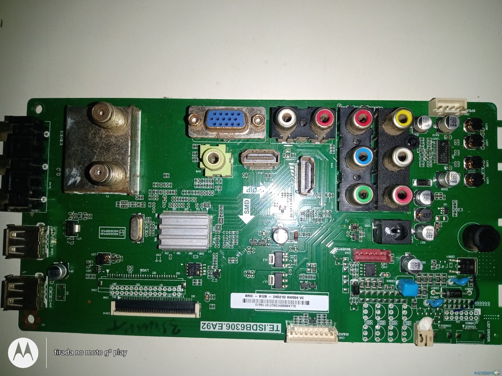

  1. ? Mas alguém pra mas alguma dicas ?
  2. O chiado vem mas ao menos do trafo prata grande, acabei de testar todos os leds, tanto de um por um como as duas barras que fica em um dissipador dividida em dois. Mas todos estão ok, creio que seja na fonte mesmo ?
  3. Olá amigo brenol, a tv não tem cooler, ela é somente a fonte normal !
  4. Ok vou dá uma verificada também nos leds e retornarei, o interessante é que as vezes ela liga e passa minutos ligadas e só desliga ao esquentar, e quando está ligada tem um chiado na fonte como se tivesse vazando alguma coisa , mas não encontrei nada na fonte
  5. Está tv Panasonic TC - L32X30B , liga normal aparece a imagem , e se desliga em poucos segundos ficando somente o led vermelho piscando pausadamente, queria saber de meu colegas se já pegaram alguma com este tipo de defeito, porque estou com dúvida entre os leds e a fonte, porque creio que não seja principal já que está dando imagem, alguém poderia me dar uma dica ?
  6. Olá meus caros cololegas estou com está Panasonic já bem antiga, que se ligar ela , ela vai liga normalmente e em alguns segundos ela se desliga e fica com led vermelho piscando pausadamente, vcs poderia me confirmar se isto pode ser defeito de fonte ou os leds ? Agradeço quem poder ajudar ?
