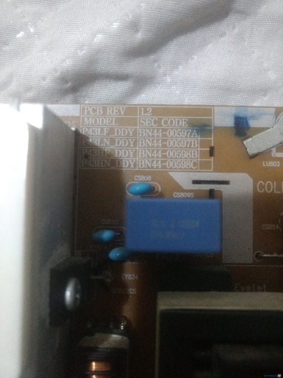

  1. Bom dia! Estou com uma tv samsung pl43f4000ag, que na fonte está o um diodo smd queimado o D 4010, que vem com uma numeração 873A. Tentei comprar mas não achei, não tenho esquema dessa tv então não sei se o código dele está certo, qual diodo que posso usar no lugar dele?

  3. Eu fiz o start da fonte, ela funcionou e estava com todas as tensões. O defeito e o seguinte, vc coloca a tomada, a luz do stand Bay acende, vc liga a tv ela funciona, vc desliga ela a luz do stand Bay continua acesa. Quando vc volta no outro dia, o stand Bay está apagado e a tv não funciona
  4. Fiz teste na placa da fonte e ela está boa. Na principal só vi se estava chegando os 3v no standby, não tenho esquema dessa tv e muito menos prática em tv plasma, led...
