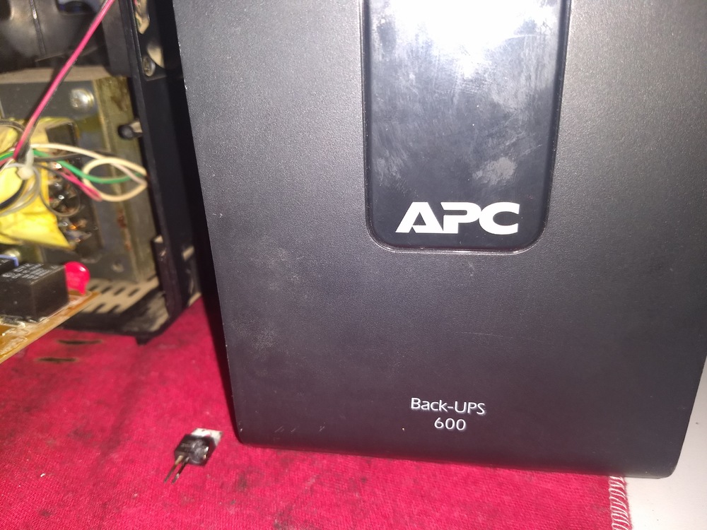

  22. Bom dia amigos. Estou precisando muito do esquema elétrico desse No-Break. Se alguém poder me ajudar eu agradeço muito. Preciso saber a referencia desse componente queimado conforme mostra na imagem para poder substitui-lo
