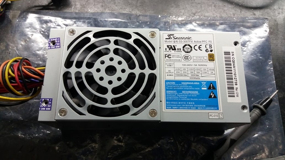

 tutorial Fonte Seasonic SS-300TFX - Não liga apenas no computador
_GD_ postou um tópico em Fontes & No-Breakes
Olá caros colegas. Coloquei como tutorial, é um post para dar uma dica, porém não achei uma maneira de fazer então fiz como tutorial, qualquer coisa depois o @zazulak arruma. hehe Vim apresentar uma dica que descobri após um tempo quebrando a cabeça. Eu recebo muitas dessas fontes Seasonic para reparo, porém a taxa de sucesso no reparo era extremamente baixa. Os problemas variavam entre não ligar no computador mas ligar com o testador de fonte ou no curto manual até defeitos intermitentes como tela azul ao subir o windows ou desligar após um tempo de uso. Raríssimas vezes era capacitor o problema mesmo chegando a trocar todos da saída e nada. Essa que solucionei o problema estava ligando apenas fora do pc no testador, porém no computador nem dava sinal de vida. Ontem eu cismei com um CI que tem na placa, olhei o datasheet dele e vi que ele é um PWM. Logo desconfiei que ele possa estar relacionado com o problema. O Ci em questão é o Q0165R que fica ao lado do Capacitor de alta, talvez seja possível verificar o funcionamento correto do mesmo com um Osciloscópio, porém eu não manjo muito de usar o mesmo e o que tenho é analógico então prefiro trocar o ci e testar haha. Após estudar um pouquinho mais a fonte vi que tem outro Ci, o HY-510N que possa causar problemas nessa fonte. Este outro fica localizado na placa do controlador de PFC/PWM, uma placa auxiliar soldada em pé ao lado da fonte. Felizmente eu não precisei substituir o HY-510N. Bastou trocar o Q0165R e o pc voltou a funcionar normalmente. Alias, esse pwm me lembrou das outras fontes que trabalho que usam o TNY280 ou similares, que causam muitos problemas desde queimar e não ligar o pc ou então de ligar apenas com o testador e não funcionar no pc. Fica ai minha dica para quem assim como eu que tive problemas com essas fontes e não sabia por onde procurar o problema. Em tempo, eu ainda possuo algumas fontes dessas que estão causando tela azul ou reiniciando o pc após algum tempo. Em breve vou testar essa solução nelas e comento aqui se deu certo também. -

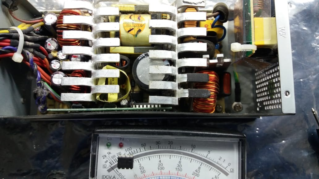

 resolvido Fonte Dell N255ED-00 255w / Não liga / TNY
_GD_ respondeu o tópico de _GD_ em Casos resolvidos - Fontes e NoBreakes
MAS OQ? Agora funcionou.. que estranho. Acho que ela não gosta do testador de fonte. Mas eu tenho certeza que já tinha testado ela direto. Talvez o botão tenha resetado sei la... e agora funciona. Porém somente no curto e não com o testador. Enfim, a dica foi boa. Darei mais joinha para o pessoal que ajudou. Obrigado mesmo pessoal, eu insisti nessa fonte (apesar de ter substituído por outra no computador que ela tava) para usar num próximo, mas principalmente pq tenho outras pra arrumar e não sabia como proceder com essa, agora obtive um pouco de conhecimento que vou aplicar nos próximos reparos. Abração e obrigado novamente -
Bem, posso tentar trocar o CI então... Seria o DWA103awp que tem proximo aos fios de saida? -
Peço desculpas, demorei um pouco para trazer o feedback, estava ocupado com outros problemas, mas voltei para essa fonte. Consegui um capacitor idêntico e o problema permanece. Só liga mantendo o botão apertado; -

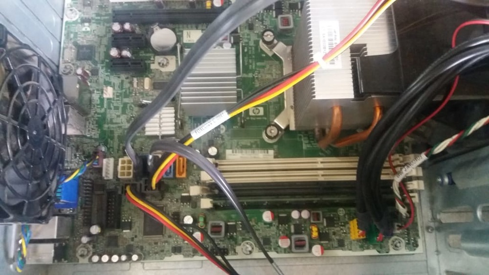

 resolvido HP 6005 Pro - MB: HP sp 531966 001 - Não inicia S.O
_GD_ respondeu o tópico de _GD_ em Casos Resolvidos - Motherboards PCs
Ótima sugestão amigo. Pensei que era Intel, por isso nem mexi nele. Mas o processador é AMD, troquei e funcionou. Obrigado meu caro, Abração. -
_GD_ postou um tópico em Casos Resolvidos - Motherboards PCs
O equipamento é um computador HP Compaq 6005 Pro Microtower Fonte: PS-4321-9hp 320w MB: HP sp 531966 001 Estou precisando de uma luz pelo menos pra achar o culpado. Esse computador trava toda vez que inicia ou vai iniciar algum sistema. Quando boota pelo windows, mini xp do hirens ou alguma distro de linux e equipamento congela. Teve uma vez que iniciou o mini Xp mas trancou em seguida. O computador não reinicia nem nada. Apenas congela na tela que esta, não responde teclado nem mouse e o que esta na tela congela de vez. Porém deixei a noite inteira na tela de configuração de bios e ficou ok. Se eu abro o memtest86 ele faz o teste de memoria normalmente. Eu testei com todos periféricos desligados, apenas placa mãe. processador e memoria e claro o Pen drive funcional com o sistema e o teclado. Agora vem o grande problema. Essa fonte é diferente das ATX normais. Não possui um conector padrão de 24 pinos. (Na foto o conector) e as tensões são diferentes das normais. E consequentemente a MB também não tem os conectores normais. Logo não posso testar com outra fonte, pois não tenho nenhuma outra. E obviamente não tenho outra placa mãe. Não possuo muito prazo. Então como nem tenho como testar, nem vou tentar arrumar, apenas trocar o que esta causando o congelamento e minha duvida fica entre fonte e MB. MB pelo fato de que, como é só em sistema mais complexo, talvez seja no momento que carrega ou usa um driver de algum Hardware. Logo aquele recurso na placa mãe pode estar defeituoso, como por exemplo o video. Então quando vai utilizar o video causa problema, por exemplo. Diferentemente da bios e do memtest que apenas usam os recursos mais basicos. E a fonte também me levanta suspeita pelo fato de que já vi computador travar apenas quando inicia o windows ou minixp. E após usar uma fonte de teste no lugar o problema foi sanado. (já vi HD ocasionar o mesmo problema apenas por estar conectado no sata, então nos testes nem conectei ele); Detalhes: Nenhum capacitor estufado ou com aparência avariada, nem na fonte nem na MB. Pois bem, gostaria da opinião dos colegas, pois pretendo comprar a fonte ou a MB (os dois vai sair mtoo caro). Então alguma dica? -

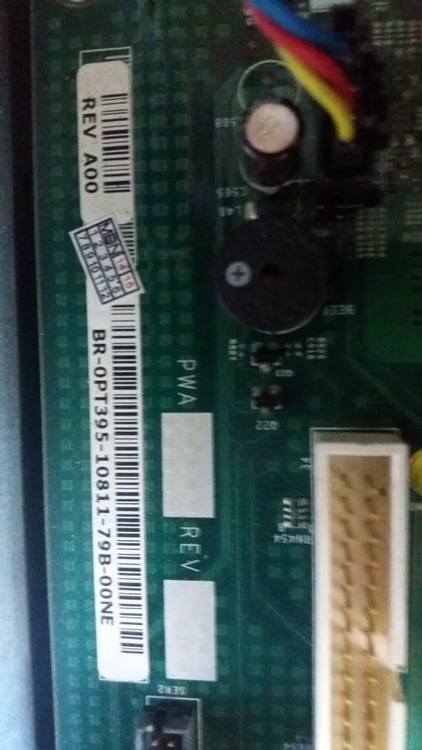

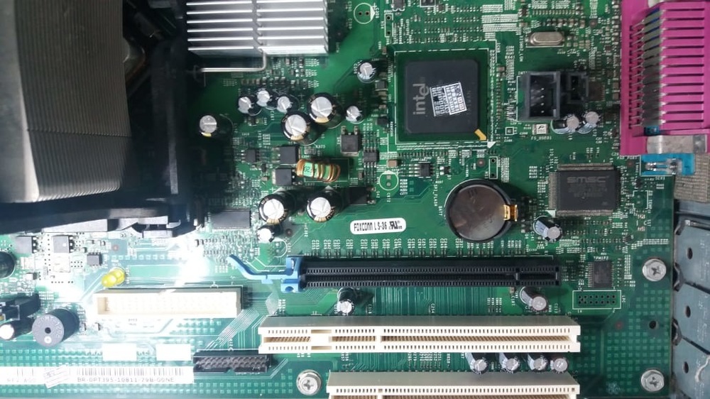

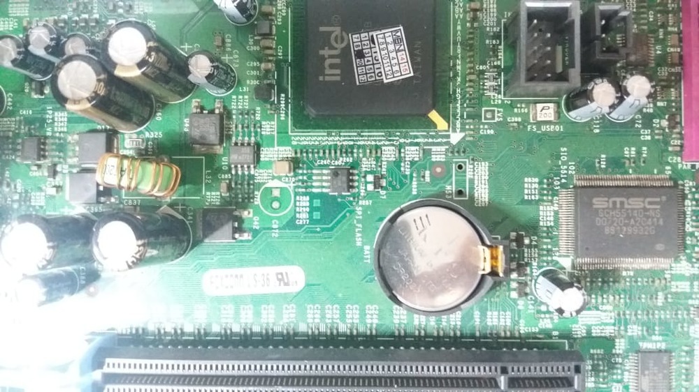

 devolvido Dell - Optiplex 745 Pn 0pt395 PWA Rev A00 - Descarregando bateria cmos rapidamente
_GD_ respondeu o tópico de _GD_ em Motherboards, PCs, All in One & Cia
Então.... essa era a dificuldade que eu estava tendo. Sem esquema estava dificil de saber o que analisar =/ Acho que vou pegar uma de sucata e trocar os diodos e transistores perto da bateria (ou da bios?) -

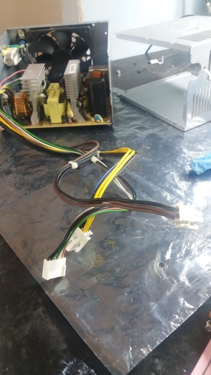

Opa amigo. Seguinte, esqueci de fazer mais um adendo. Eu já testei na MB. Não ligou. O led do painel frontal fica laranja, indicando problema. O led da MB acende laranja tbm. Porém se eu apertar o botão atrás da fonte o computador liga. Faz o post normalmente e permanece ligado enquanto eu seguro o botão. Porém se eu largo ele desliga. Vou ter que ir atrás de um capacitor desses, pq não tenho um que eu tenha certeza que esteja bom P.S. Eu tenho osciloscopio, mas não sei verificar com ele isso não ... kkkk -
Então amigo, eu uso um testador de fonte que normalmente liga a fonte. Também tentei o jumper (caso essa fonte não funcionasse com o testador ou caso ele tenha dado problema ou caso meu cabo tivesse dado problema (no caso meu cabo é um que eu mesmo fiz, para transformar o conector pequeno em grande. Ele funciona, já testei bastante fonte com ele e sempre funcionou ok))... Enfim, nem com testador nem com jumper ela fica ligada. Pelo que li o botão de trás é um auto teste e se ficar apertando ela tem que ficar ligada, vou testar isso. Capacitor do mesmo valor? Enquanto isso, vou tentar testar apertando o botão e depois fazer um teste com carga P.S.: enquanto o botão é pressionado a fonte se mantém ligada. Mas me chamou atenção foi o valor do PG no testador. mais de 900ms. Inclusive o testador fica apitando e piscando, alerta para o PG o que indica um valor alto. Normalmente ele fica abaixo de 250, o máximo que eu tinha visto era 300. P.S.2: Fui pegar as voltagens (estão normais) e reparei que o PG baixou para 280 '-'
