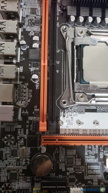

  2. Ola Corsa. Qual é versão da sua placa mãe? Essas Atermiter x99h tem varias versões
  3. Sim é DDR4, mas é diferente do modelo que envio no link, a minha tem 4 slot de memoria, segue foto. E para piorar ela tem varias versões V1.10 / v1.12 / v1.2 / (v1.31 que é a minha) eu não sei quais componentes difere uma versão da outra, acho vou gravar a V1.2 e ariscar o olho.
  4. Obrigado pela ajuda @egijr mas infelizmente essa não é o modelo da minha placa mãe, que é uma Atermiter x99h v1.31 essa que compartilhou é a D4 eu ate consegui a BIOS D4 pelo fabricante chinês mas acredito que não ira funcionar na minha placa mãe 🥲
  5. Verificou se as memorias são de mesma frequência? Já tentou resetar a BIOS?
  6. Olá senhores, Venho atrás de uma BIOS Placa Mãe Atermiter X99H V1.3 Quando tentei fazer o unlock turbo boost e me lasquei! Para piorar ao regravar e acabei queimando o chip e não encontrei o mesmo modelo. Andei pesquisando e comprei um modelo similar o "mx 25l12873f", espero que funcione. Já com novo chip em mãos preciso para fazer a gravação, o vendedor me enviou uma BIOS x99h v1.1 e v1.2 mas não queria ariscar soldar o chip com essas versões de BIOS, depois que soldar na placa é muito difícil de regravar. Se alguém puder me disponibilizar a BIOS correta ficarei muito grato.
