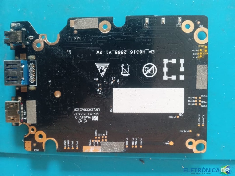

  6. Será que realmente pode ser bios? tem mais algum outro teste que eu possa fazer antes de regravar a bios?
  7. Acabei de achar mais algo curioso, quando desligo a fonte da placa, porem com pilha da bios conectada, o 8 pino da bios para de ser alimentado, isso é comum? a pilha não deveria alimentar o 8 pino?
  8. Acabei de verificar, o diodo duplo, está bom!, tanto que com a placa desligada e só a pilha, a tenção ainda chega na bios. Fiz a medição no pino 8, e la estava a tenção ~3v se nao me engano. Testei o diodo duplo, quando ligo a placa deve haver 2 tenções, Pino 1= tensão do super i/o, ja o Pino 2 = Tensão da pilha, e por fim Pino 3 = Saida da tesão. Fiz a medição no diodo duplo, e há essas 3 tensões. Quando desligo a placa da fonte, a pilha assume, e quando a placa esta ligada, as duas tensões "Pino 1 e Pino 2" ficam simultâneas, saindo só os 3V (O que é esperado!). Minha teoria é que bios pode esta com problema, sorte que tenho que como regravar, problema vai ser achar o arquivo! Obs, vai uma imagem de como é ordem dos pinos do diodo!
  9. Problema: Estou com uma "MW-H61HD-MA", "Pelo menos foi o que o Google Lens disse!", Essa placa não salva as configurações de bios. Atualizo data. hora, boot, etc. Porem mesmo salvando as configurações, a placa enciste em resetar, porem é um defeito curioso já que em nenhum momento a placa foi desligada, ou seja, a bios não deveria resetar, já que teoricamente estaria recebendo alimentação da placa, não? Foto do meu problema: Pesquisa: O ex usuario do forum " Ian Adson Pinto" teve problema parecido nesse tópico " " Porém creio que ele não obteve resposta. Fiz o mesmo procedimento dele, porém nada mudou, porem percebi que fazendo uma medição no pido do jumper do CLR, há tensão, a mesma da bateria! porém bios enciste em resetar. Conclusão: Se alguém puder me ajudar, com qualquer dica, ficarei feliz. Por ser uma "White label" pode ser que não há uma esquema elétrico disponível.
