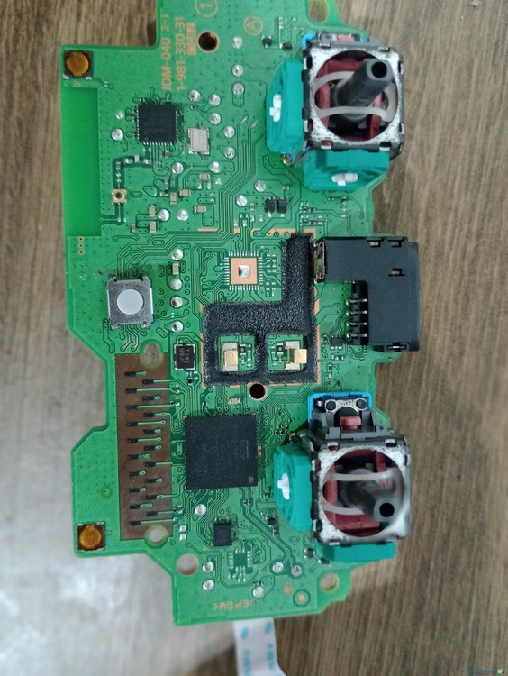

  3. opa bom fim de tarde diagnostico: meu controle nao liga, ele nao liga pela bateria e nem acende o led quando conectado no usb, mas percebi ligado no usb do pc msm nao ligando o led funciona normalmente testes feitos (com ele ligado no usb): tensao no ultimo pino do conector e 5v; no conector da bateria nao chega nada(imagino q deveria chegar 3,3v por ai); ja testei todos ou quaze todos os capacitores smd nem um estava em curto; o regulador que fica perto do conector do flet fica variando a tensao de 3,... para zero(imagino que isso nao seja normal); com ele ligado o ci de carga nao esquenta ent acho q ele n seja o problema; testei o conector e o cabo flet em outro controle funcionou normalmente. espero que alguem possa me ajudar:) sou bem novo na area ainda nem terminei o ifrs mas me entereço bastante por eletronica, ent tenham paciencia cmg, qualquer tipo de conhecimento estou aceitando
