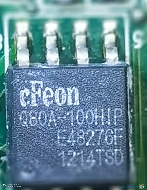

  2. Olá colega, Hp g4 pavilion DAOR33MB6EO Liga normalmente, mas não dá vídeo, fiz todas as medições, tudo ok. Tudo indica ser bios, Não tenho Bin, Está difícil de encontrar por ser Pc antigo, nem no site Hp. Quem poder ajudar agradeço.
