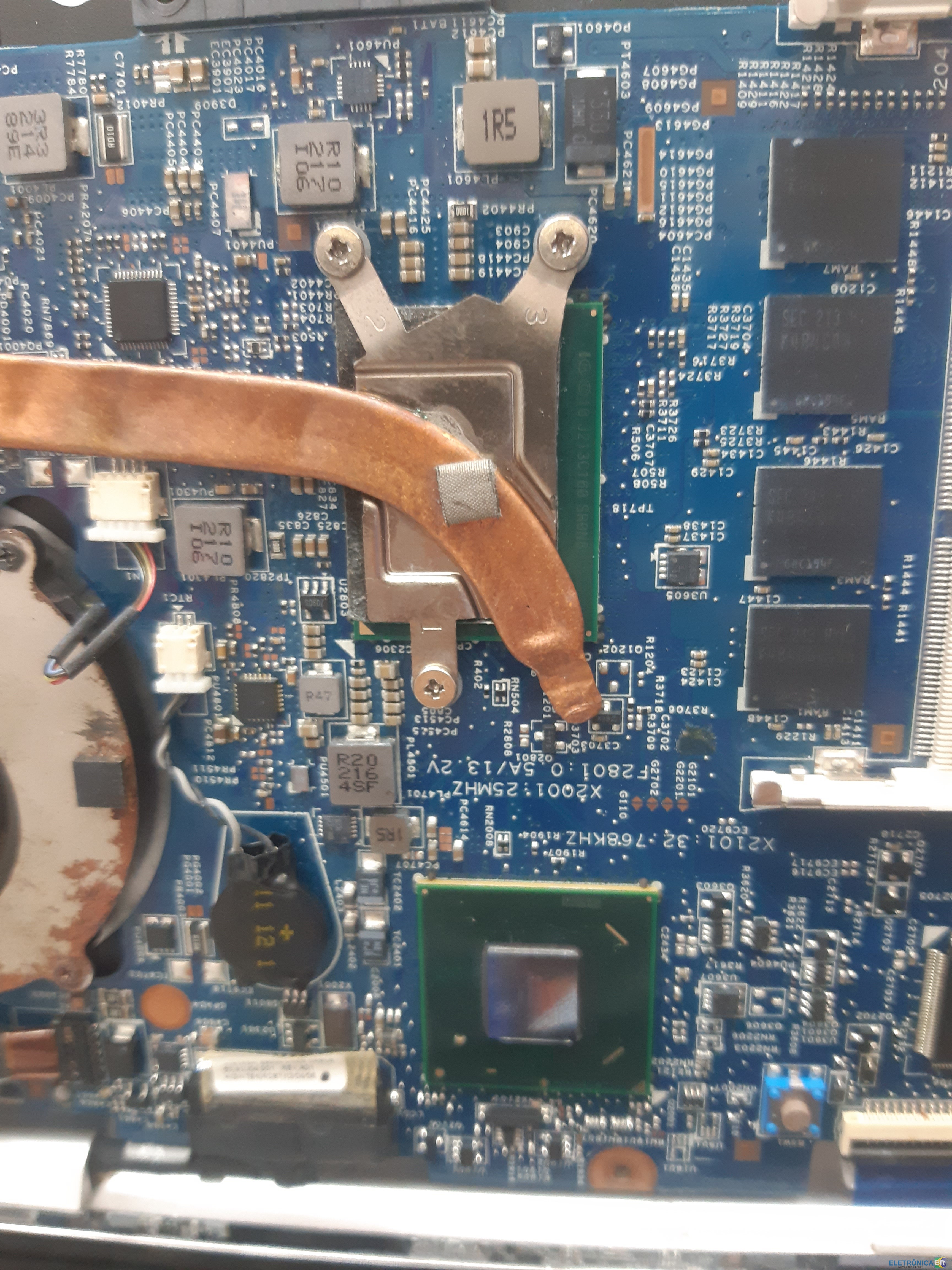

  1. é isso mesmo, não tem esquema. esse chipset é a ponte sul ou norte? ela ta com die exposto assim é o comum? ela esquenta muito.

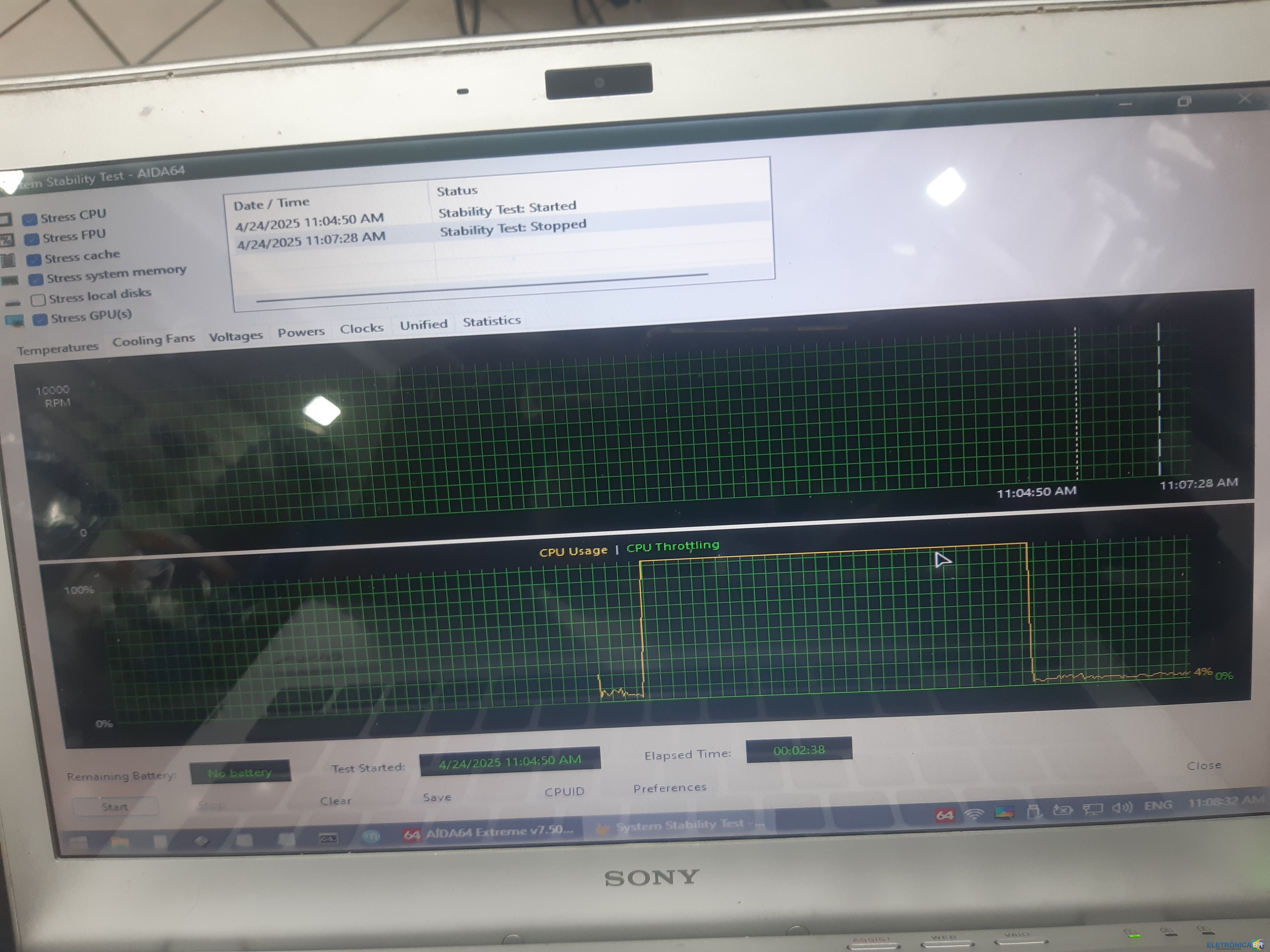

  2. bom dia. 1)sim, cooler gira nos dois estagios 2)executei um MEMtest, ele segurou por 8 minutos foi até 75% do test sem erros, hotspot de 61º 3) dissipador bem fixado, heatpipe com poucos amassados mas ainda sim ele chega a dissipar. fiz uma leitura rapida sobre ME e acho que seria uma opção ele só na bateria também se desliga, seria ainda uma boa a troca do carregador? (vou testar mesmo assim e retorno)

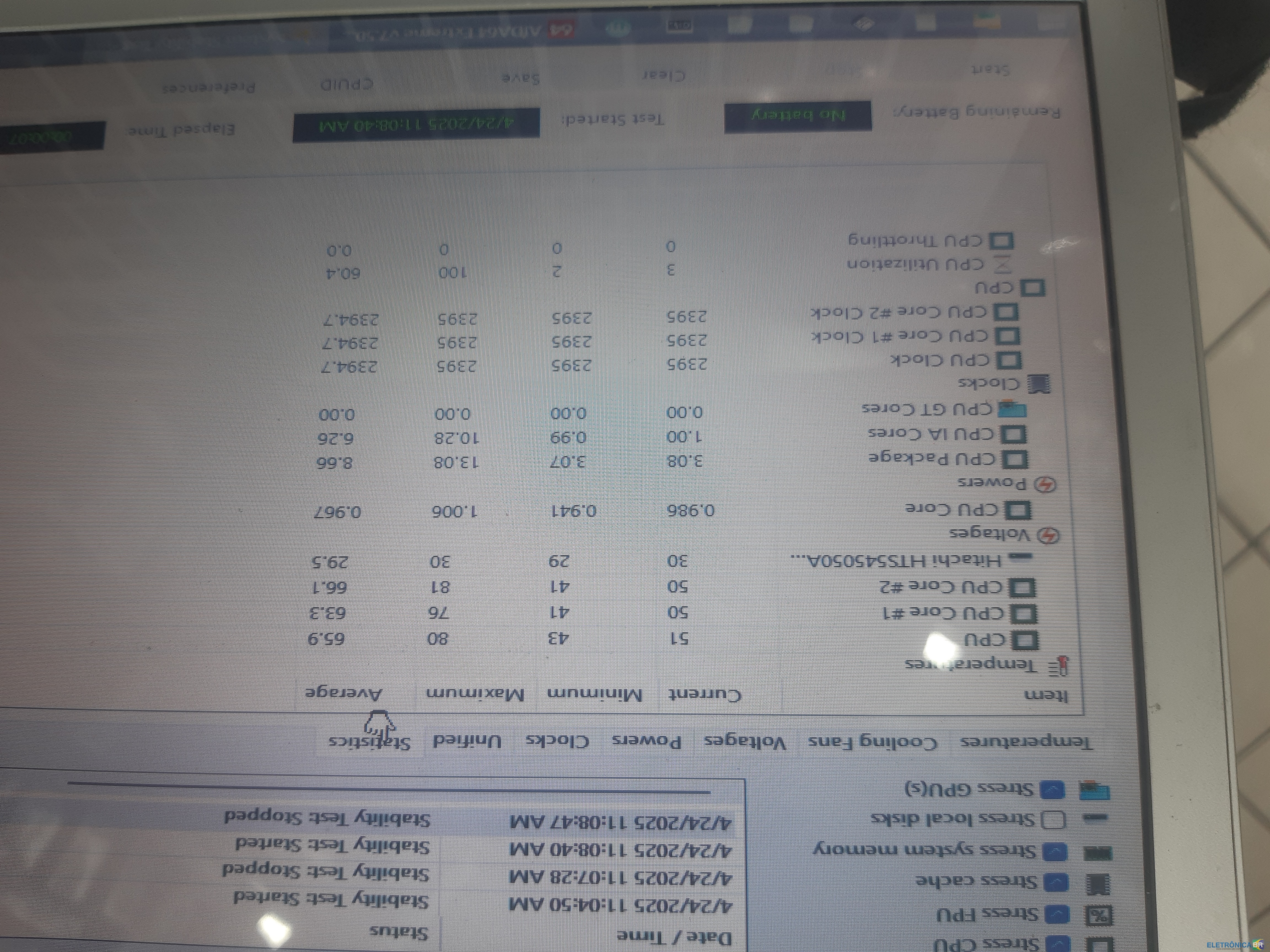

  3. Bom dia, hoje outro dia. bichão ligou. botei um teste de estress que rodou 4 minutos e não desligou. deu 80º de hotspot no CPU em sensores não mostra o cooler, mas no teste de estress em "cooling fans" mostra a curva de fans. passou mais de 15 minutos ligado direto.
  4. Consegui fazer o teste de stress uma vez, desligou com 40 seg de teste. (quente no dedo e 60º de hotspot) não consegui concluir teste de memoria. agora quando vai carregar o sistema, chega no final e desliga. (temperatura ok com medidor dedal)

  7. boa tarde pessoal, to com esse notebook aqui que achei na assistência que trabalho. ele desliga depois de um tempo ligado (o cooler fica em 100% e desliga) já fiz limpeza e coloquei uma pasta térmica melhor. Dicas do que testar?
