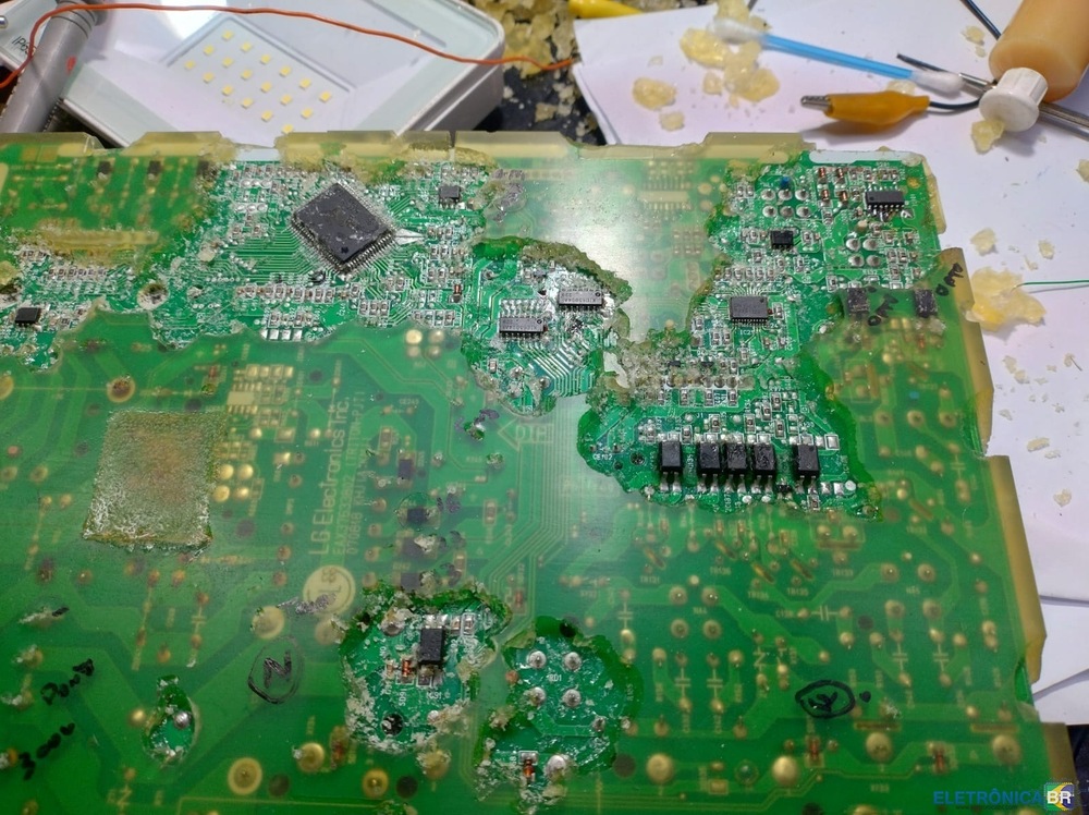

  1. SOLUÇÃO DO CASO: Após uma análise profunda com o osciloscópio, o desfecho foi surpreendente e serve de alerta para os colegas: Sintoma: Erros PE e PF simultâneos. Análise: Mesmo com o sinal do Zero Cross ($60\text{Hz}$) e a oscilação do Pressostato aparentemente corretos, a placa não saía do erro. A Causa Real: Eu havia substituído o CI 4069 por um componente novo, comprado em loja. Porém, esse componente novo veio com defeito de fábrica, gerando uma instabilidade que o osciloscópio até mostrava, mas a placa não aceitava. Conclusão: Após desconfiar da peça nova e realizar a troca por outro CI 4069 de um lote diferente, a lavadora voltou a funcionar perfeitamente na hora. Dica: Cuidado com componentes de baixa qualidade no mercado; mesmo novos, podem nos fazer perder horas de diagnóstico!
  2. Olá amigos, estou com uma lavadora LG Triton 11kg ($127\text{V}$) que apresenta os erros PE e PF simultaneamente logo após a música de ligar.Testes realizados: Validei o circuito de Zero Cross (sinal de $60\text{Hz}$ presente).Pressostato: O sinal do CI 4069 está oscilando perfeitamente em $26.2\text{ kHz}$ (tanque vazio).Dúvida: Mesmo com as frequências corretas, a placa trava. Suspeito de erro de comunicação serial ou firmware corrompido na interface. Alguém já pegou esse defeito de erros simultâneos com hardware aparentemente OK? SOLUÇÃO DO CASO: Após uma análise profunda com o osciloscópio, o desfecho foi surpreendente e serve de alerta para os colegas: Sintoma: Erros PE e PF simultâneos. Análise: Mesmo com o sinal do Zero Cross ($60\text{Hz}$) e a oscilação do Pressostato aparentemente corretos, a placa não saía do erro. A Causa Real: Eu havia substituído o CI 4069 por um componente novo, comprado em loja. Porém, esse componente novo veio com defeito de fábrica, gerando uma instabilidade que no osciloscópio até mostrava diferenças minimas , mas a placa não aceitava. Conclusão: Após desconfiar da peça nova e realizar a troca por outro CI 4069 de um lote diferente, a lavadora voltou a funcionar perfeitamente na hora. Dica: Cuidado com componentes de baixa qualidade no mercado; mesmo novos, podem nos fazer perder horas de diagnóstico!
