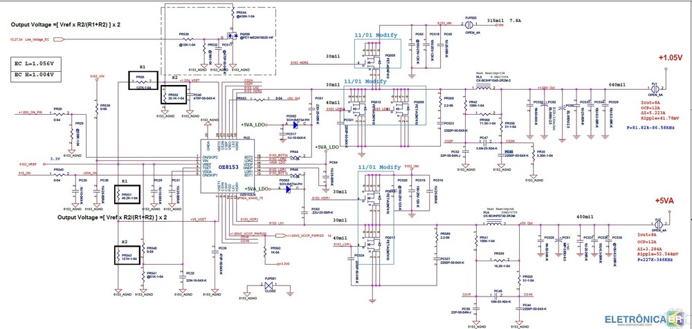

 devolvido Positivo Sim+ 7520 - MB40IA1 Rev 01 - Liga as vezes
nandinesmg postou um tópico em Notebook's
Fala galera... Peguei esse aparelho com reclamação de conector com defeito. Cheguei no lab e testei com minha fonte e funcionou. Passei orçamento de limpeza+fonte pro cliente. Conector dele esta passando corrente normalmente. Montei e fui fazer testes finais e verifiquei que na verdade ele só liga quando quer. Tirando e conectando a fonte várias vezes ele liga e as vezes não liga. Achei um possível curto na linha dos 1,05V na PL5 com medição de 0,20 na escala de continuidade e fui acompanhando o curto que chega até em alguns capacitores debaixo do processador. Alguns capacitores dessa linha dão 0,18 na medição. Estranho que se fosse curto creio que não era nem pra placa funcionar as vezes, correto? -

Se o charger for o PU4: Pino 1 100k em relação ao GND Pino 2 11k Pino 3 9k Pino 8 12,6K Pino 24 1,44K Tensões Pino 1 1,04V Pino 2 1,68V Pino 3 1,18V Pino 8 0V Pino 24 1,23V

Confirmei aqui. O PU4 é o charger. Já coloquei as tensões e resistencias aqui. Vou postar foto da placa completa também.

To sem o esquema. Não consegui baixar. PU2 que é o charger dessa placa? Se for: Pinos 1, 2, 3, 8 e 24 0V Pinos 1, 3 e 8 curto em relação ao GND. Pinos 2 e 24 5K em relação ao GND. Se o charger for o PU4: Pino 1 100k em relação ao GND Pino 2 11k Pino 3 9k Pino 8 12,6K Pino 24 1,44K Tensões Pino 1 1,04V Pino 2 1,68V Pino 3 1,18V Pino 8 0V Pino 24 1,23V PD6 e PD7 19V

PU4 Pino 23 1,03V Como não localizei o PQ2, assumi que seja esse logo acima do PQ1 e a serigrafia deve estar debaixo do socket do processador que está ao lado.

Me perdoem... tive vários imprevistos nessa semana e acabei deixando essa placa de lado um pouco. PQ29 Pinos 1 ao 3 19V Pino 4 27v Restante 0V Parece que esses 27 vem do PQ25

PQ19 tem 6 pinos. Pinos 1, 2, 5 e 6 com 3,3V. Pinos 3 e 4 zerados. PR14 está logo na entrada de alimentação, bem longe do PQ19, e está com 5V.
