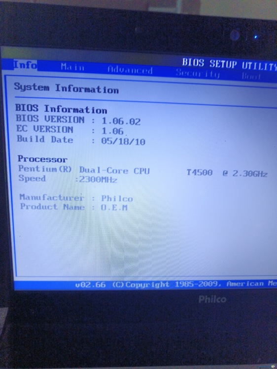

  1. Pessoal, problema resolvido! Através do arquivo AIM0_BRI.120.exe disponibilizado pelo membro e1D conseguir realizar a atualização da BIOS via script AFUWIN. 8GB utilizáveis agora, agradeço a todos que comentaram aqui e buscaram algum tipo de solução para o meu problema.
  2. Cara muito obrigado, resolveu o meu problema! Na pasta existe apenas o atualizador .exe e executando o mesmo foi realizada a atualização via script AFUWIN, o notebook trava por alguns momentos e reinicia, quando chegou na tela de logon ele apagou, desligou do nada (tomei um susto kkk) mas aí ligando ele novamente já estava com a BIOS atualizada na nova versão e os 8GB de memória utilizáveis. Depois vou atualizar no tópico informando que o problema foi resolvido.

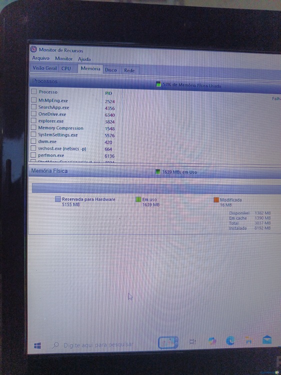

  5. A placa suporta sim 8GB de RAM. Essa quantidade é reconhecida na BIOS, o notebook possui 2 slots, sendo que já vem um pente de 4GB instalado de fábrica e também é possível verificar essa informação pesquisando o modelo da placa.
  6. Ambas as memórias são iguais, PC3 - 10600S de 1333mhz, exatamente o tipo de memória que a placa suporta.
  7. Realizado o teste e em qualquer live CD utilizada a memória continua limitada. Dificilmente o problema está sendo ocasionado pelo sistema operacional, visto que é o Windows 10 de 64 bits e não há desconfiguração do MSCONFIG, o problema também persistia no Windows 7.

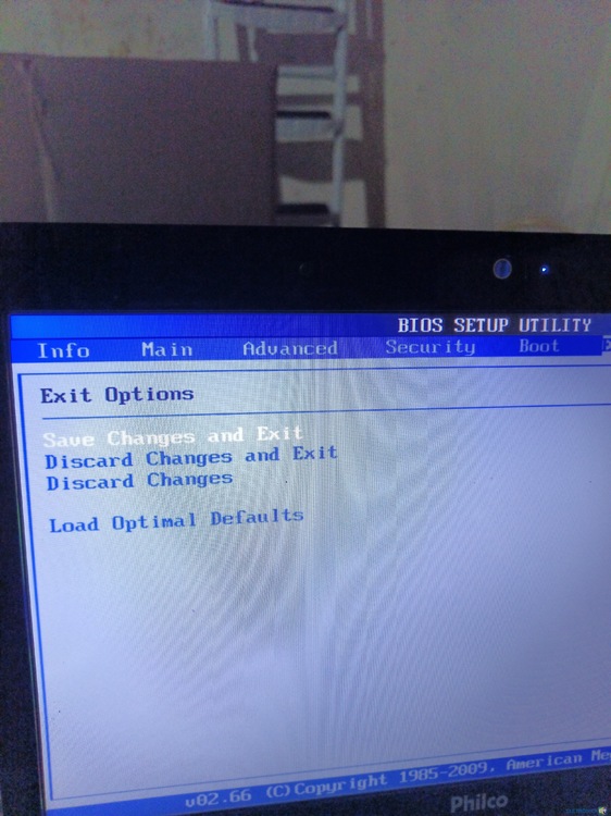

  9. Vou mandar as fotos das telas da minha BIOS, mas como já havia informado, não têm configurações relacionadas, há não ser que haja configurações ocultas (quando tirei as fotos estava só com um dos pentes de 4GB).
  10. Realizei os procedimentos, porém, sem exito. Também fiz o reset da BIOS removendo a pilha e também não resolveu.
  11. Na minha BIOS não tem nenhuma configuração referente a memória de vídeo, por isso perguntei se será necessário atualizar.
  12. Estou enfrentando um problema com a memória RAM utilizável no Windows 10. O notebook possui 8GB de RAM instalados (dois pentes de 4GB DDR3), e toda a memória é reconhecida normalmente na BIOS. No entanto, o sistema indica que 5GB estão reservados para hardware, deixando apenas uma parte utilizável. Informações adicionais: Sistema operacional: Windows 10 (64 bits, atualizado). Placa-mãe: 71R-A14IM0-T830. Modelo do notebook: Philco PHN 14A. De acordo com o diretório de drivers e arquivos de BIOS da Philco (https://drivers.philco.com.br/Notebook/SHT/PHILCO/), há três versões deste modelo: PHN14A14SBN, PHN14A143N e PHN14A144N. O que já tentei: Atualizar o sistema operacional e os drivers. Verificar o MSCONFIG. Verificar as configurações da BIOS (não encontrei opções que resolvessem o problema). Restaurar as configurações de fábrica da BIOS pelo setup (sem remover a pilha) Minhas dúvidas: Existe alguma solução para liberar os 8GB completos no sistema? É necessário atualizar a BIOS? Se sim, como posso proceder com segurança na atualização deste aparelho? Agradeço desde já qualquer ajuda!
