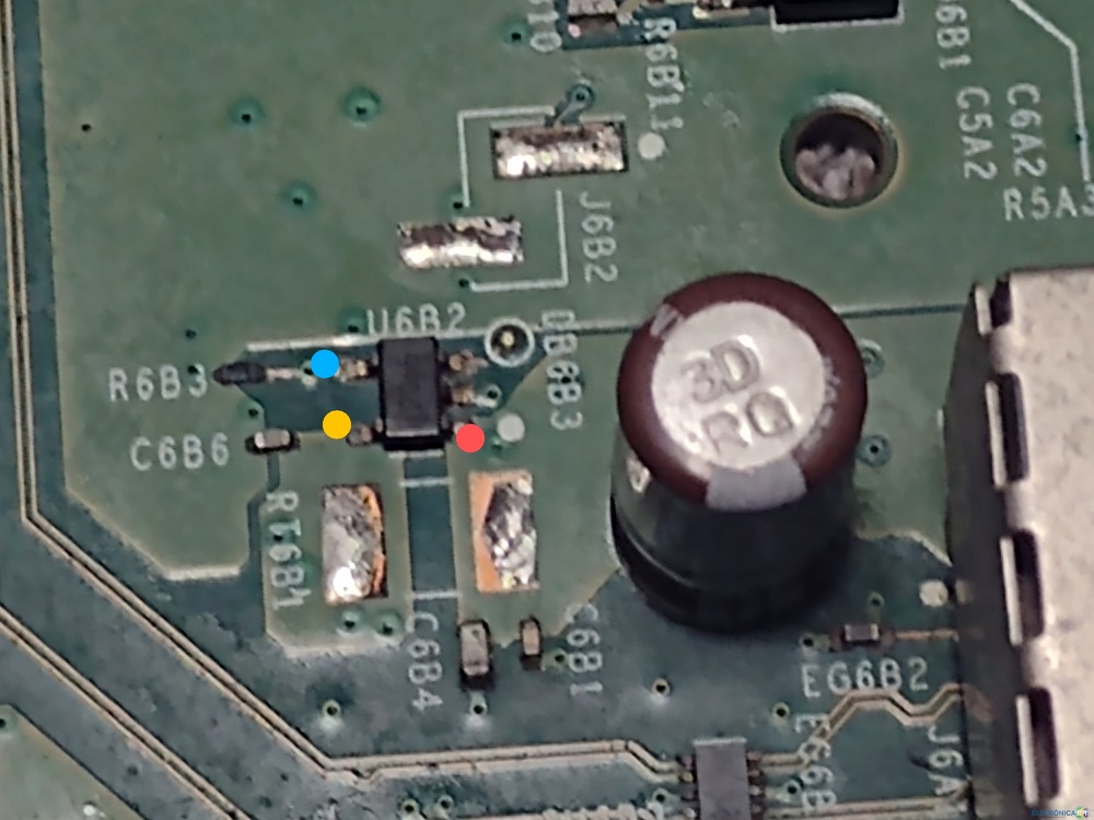

  1. Imaginei que poderia ser isso mesmo, foi um vacilo não ter olhado detalhadamente as outras partes referentes ao funcionamento dessa área. Infelizmente não tenho uma câmera térmica que ajudaria muito nessas questões. Na próxima limpeza e troca de pasta térmica vou verificar esses componentes mas estou feliz que o Xbox está funcionando mesmo com esse detalhe. Obrigado novamente pela ajuda de todos e quando for mexer nele volto aqui para dar uma resolução ou até mesmo tirar mais dúvidas.
  2. Então pessoal, eu decidi comprar esse regulador e fazer a troca do mesmo e para minha felicidade o Xbox one voltou a vida porém percebi que o Kinect não está sendo reconhecido infelizmente... Estou usando ele assim no momento mas gostaria realmente de fazer o Kinect funcionar. Eu tô com o esquema aqui ( que mostra aí na foto) e gostaria de saber se alguém sabe o que pode ter sido afetado junto com esse regulador fazendo o Kinect não funcionar. Agradeço muito a quem comentou e me ajudou de certa forma e desculpe responder tarde mas trabalho bastante então fica difícil tempo para tudo.
  3. Oi, obrigado por me responder. Sou iniciante e ainda estou aprendendo algumas coisas. Eu reuni algumas imagens e esquemas que estou seguindo e marquei em cores os pinos do U6B2 para mostrar onde estão as tensões e onde não. No caso: - **Azul:** 3.3V - **Amarelo:** 5V - **Vermelho:** Sem tensão (deveria ter 5V) Eu pesquisei e encontrei o TPS 2065 que acho ser o regulador correto nesse [link aqui](https://a.aliexpress.com/_m090GOn). Com base nisso, qual poderia ser o problema? Seriam os capacitores C6B5, C6B1 ou C6B4, ou algum dano nas trilhas? E como esses componentes influenciam na falta de 5V e no superaquecimento do U6B2?
  4. Depois que a fonte original do meu Xbox One queimou, eu comprei uma fonte paralela para tentar resolver o problema. No entanto, percebi que essa fonte paralela não estava fornecendo as tensões corretas. Então, decidi consertar a fonte original, substituindo o fusível, o varistor e o capacitor que estavam danificados. Após o conserto, liguei o console e notei que a ventoinha girava, a luz ficava branca por um tempo e depois o console desligava. Verifiquei as tensões e tudo parecia estar certo, mas o regulador de tensão U6B2 estava muito quente e não fornecia os 5V na parte superior direita. Tentei encontrar esse regulador na internet, mas não consegui. Acredito que esse regulador seja o problema e que ele tenha sido afetado pelo que aconteceu com a fonte original. Preciso de ajuda para substituir esse regulador, pois acredito que ele seja o causador do problema
