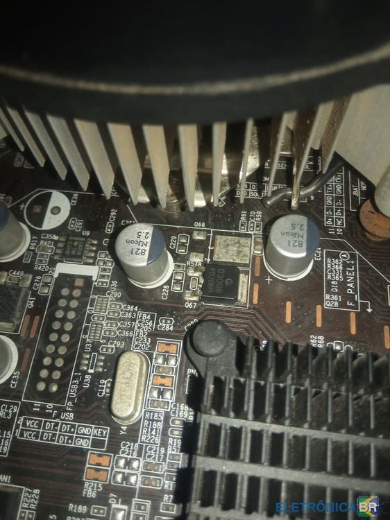

  1. Bom dia, meu PC começou da erro de bip 5 vezes, troquei as memorias ddr3 8gb para outra de 2gb algumas vezes funcionar ou emitir os 5 bips. Ontem estava com esse problema novamente e conseguir fazer volta a funcionar. Porém ouve uma queda de energia e voltou a dar erro novamente, o pc ligar, aparece a área de trabalho e logo após a tela começa chuvisca e desliga. Fiz algumas teste de tensão na alimentação primaria e esta ok, após fazer teste no componente mosfet com identificação D3006 K0206H o mesmo esquenta muito, no dreno existe 1.5v, gate 2,8 e Source 0.8, no componente EC22 do lado do gate e source fiz o teste no com multímetro e o mesmo bip, já o outro do lado do dreno que é o mesmo componente EC21 não bip. estou procurar o esquema e boadviewer para analisa a linha ligada a esses componentes. Obs.: O processador esquenta e os mosfet de alta e baixa estão ok. Segue imagens da placa mãe com componente mosfet marcado em vermelho.
