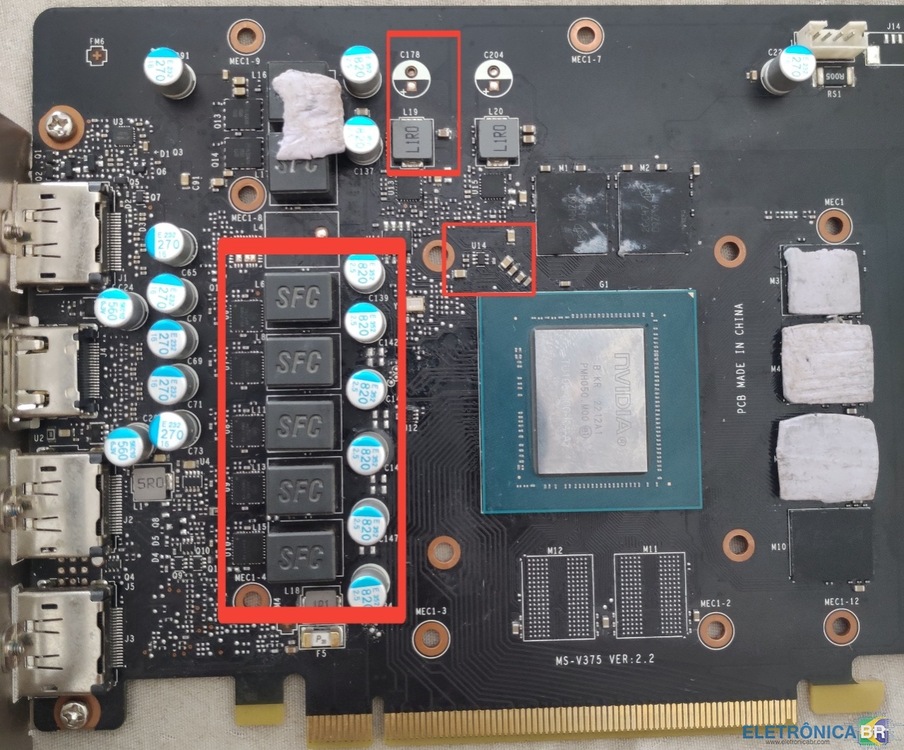

  6. olá, minha placa de vídeo msi rtx 2060 apresenta curto, nessas partes que marquei nas imagens a seguir, testei a linha de 12V 3v que entra pelo pci não está em curto. Porém está bipando em todos esses componentes marcados em vermelho. Não tenho a o esquema dela e também não sei analisar muito bem, alguém para me auxiliar nisso?
