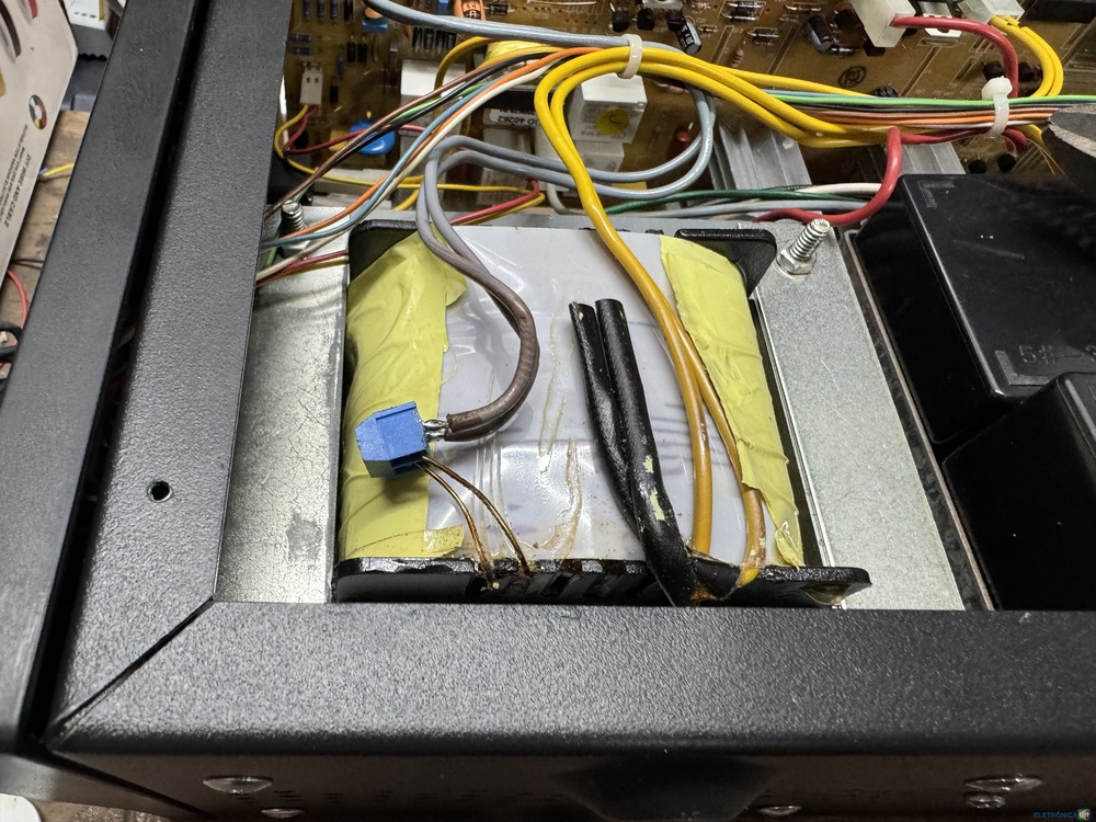

  1. @paivafrota primeiramente muito obrigado! Fiz o procedimento e realmente funcionou! Fiz vários testes e o NoBreak está carregando as baterias normalmente agora. A voltagem no CN16 se manteve em 30V de todas as formas, e após algumas horas a luz de carregamento apagou como deveria! Fiz uns testes de descarga utilizando o inversor e voltou a carregar novamente quando voltei pra tomada Ou seja: O problema realmente era a conexão do trafo! Se bobear nem precisava ter trocado as peças kkkk Mas foi bom pela experiência. Novamente, agradeço muito a ajuda! Seguem algumas fotos para referência futura dos colegas. Emendas originais: Fio de alumínio do trafo lixado na ponta: Conexão dos fios do trafo aos fios de cobre utilizando borne KRE (lembrem-se de fazer um isolamento melhor, eu fiz da forma abaixo provisoriamente para testar e em seguida melhorei o isolamento) :
  2. Entendi, só para confirmar que estamos falando da mesma coisa: Devo cortar muito cuidadosamente esse isolamento preto com um estilete, aí dentro dele vou encontrar o fio de alumínio e o de cobre. Devo soltá-los um do outro, raspar um pouquinho o de alumínio para tirar o isolamento, e depois junta-los com o conector. Seria isso?
  3. Bom dia @paivafrota! Primeiramente muito obrigado pela resposta! Qual seria a voltagem adequada para o CN16? Aqui está a ligação no trafo, poderia me descrever como faço essa emenda por bornes? Grato! Edit: Realmente acredito ser algum mal contato! Mexi nos cabos do trafo com ele desligado, e quando liguei novamente obtive 30V AC no CN16 e ouvi claramente aquele zumbido que comentei. As baterias marcaram 26.5V o que é bem mais que os 24V que elas estavam em repouso. Mexi mais um pouco e parou de funcionar novamente. Se tiver alguma sugestão de qual cabo devo dar uma atenção, ficaria grato!
  4. Olá! Um amigo me doou este nobreak que ele iria levar para reciclagem porque não segurava mais quando caía energia. Pensei que seria apenas uma troca de baterias e ficaria tudo bem, mas o problema na realidade é que ele não carrega as baterias conforme título. Tudo funciona, exceto o carregamento de baterias. Acompanhando o esquema disponível no tópico abaixo identifiquei os componentes relacionados ao circuito de carregamento E troquei os seguintes componentes por novos: Q18, Q21, Q23, Q14, C21, C13 e C50. Com isso o comportamento mudou, quando colocava o nobreak na tomada ele iniciava a carga: Multímetro na bateria mostrava 27v, e ouvia o trafo - ou algo - zumbindo em 60hz, e depois de uns três segundos o zumbido parava e a voltagem voltava ao padrão das baterias, conseguia fazer isso sempre que ligava e desligava a saída do nobreak pela chave, e quando colocava e tirava o mesmo da tomada. A loja que comprei não tinha o C50 de 10uF/100V conforme está no esquema, e coloquei um 22uF/100V, mas, dado o comportamento estranho dos três segundos pensei que poderia ser a diferença de capacitância e voltei o antigo. Com o antigo, ao invés de 3 segundos ficou 1 segundo só e depois não fez mais. Voltei o novo de 22uF e realmente agora não faz mais o zumbido e nem a voltagem na bateria sobe mais. Antes de todas as trocas ele também não fazia esse zumbido e nem aumentava a voltagem nas baterias. Gostaria sugestões do que testar em seguida, a luz amarela indicando carregamento das bateria fica acesa o tempo inteiro. Seguem algumas medicões com o nobreak na tomada, e com a bateria conectada: Baterias: 24V C13: (polo positivo) 24V C50: (polo positivo) 33.4V C21: (polo positivo) 22.7V / (polo negativo) 11.2V CMD_CARREGADOR: 1.7V CN16 vindo do trafo: 25.6V AC Q14 (source/dreno/gate): 11.2V / 22.1V / 17.6V Q11 (source/dreno/gate): 0.0V / 22.1V / 1.3V Q21 (coletor/base/emissor): 11.2V / 18.7V / 18.4V Q18 (coletor/base/emissor): 22.5V / 18.4V / 18.2V Q23 (coletor/base/emissor): 17.7V / 0.1V / 0.0V Caso precisem de mais alguma medição estou a disposição. Agradeço desde já!
