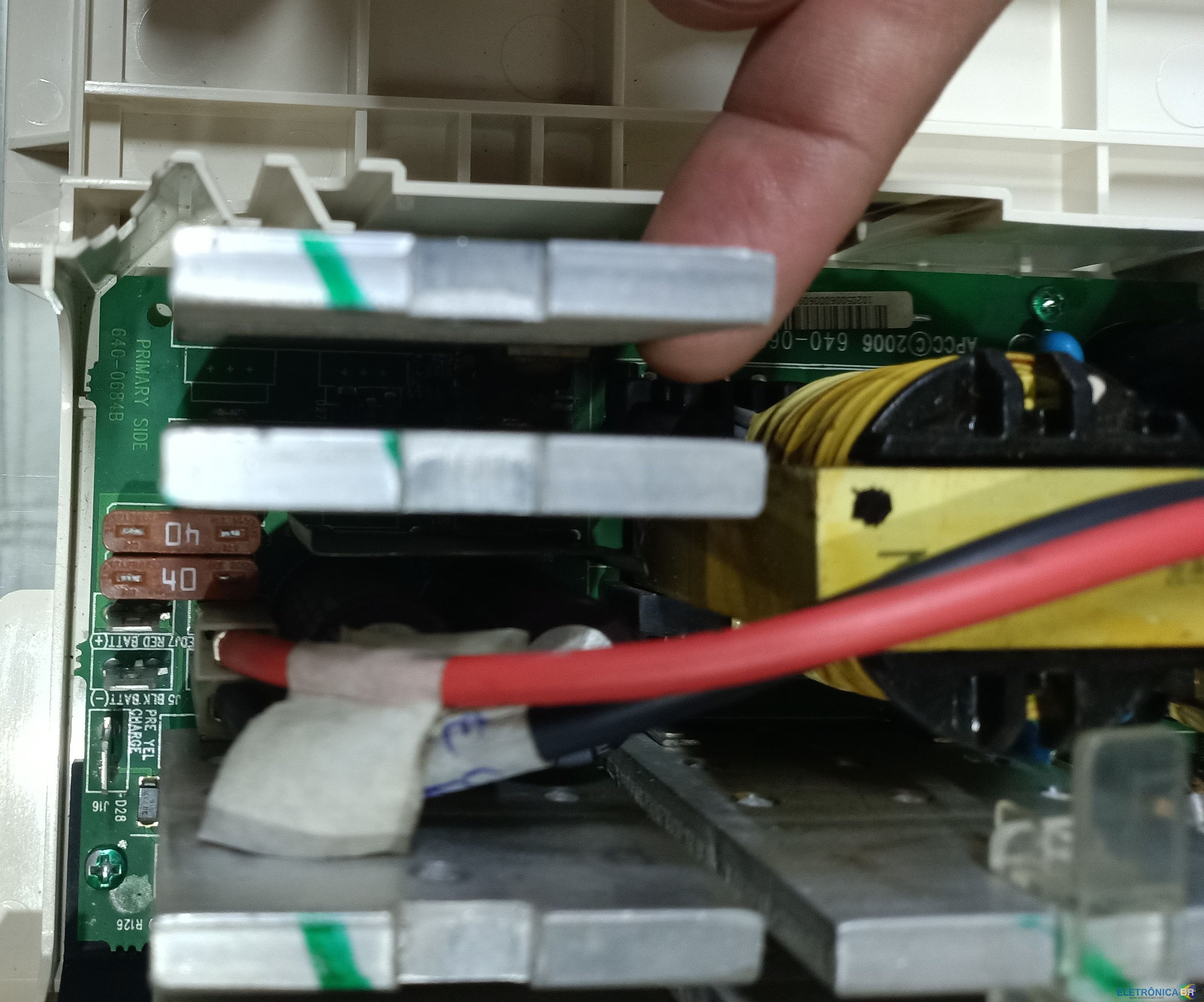

  7. Boa noite Maru e João, fico grato pela ajuda. Só que agora preciso de mais uma ajuda, a de tentar editar o título, pois a unica opção que apareceu para mim ao clicar nos 3 pontos da minha primeira mensagem foi a de editar a mesma e não o título. E clicando na primeira mensagem do camarada lucast12 só apareceram as opções de compartilhar e denunciar. Quanto a posição do transistor, os pinos 1 (gate), 2 (drain) e 3 (source) eles estavam inseridos como 3, 2, 1 na placa, estou anexando a foto que editei colocando as setas na ordem que estavam os conectores. O mais estranho é que na placa todos os pontos de ancoragem do transistor estão com a sinalização +, para um curioso não muito entendido, achei isso estranho. Como não resisti, tirei também o transistor que estava a frente do que queimou e vi que ele estava rachado com sinal de superaquecimento. Acho que vou trocar logo todos os transistores da placa, afinal ao que parece, o nobreak é de 2006, pelo menos foi o ano mais antigo que encontrei estampado no equipamento. Aproveitando sobre as especificações dele: BR1500, APC RS1500, 120V, 1440VA. Mais uma vez, muito obrigado pela ajuda.

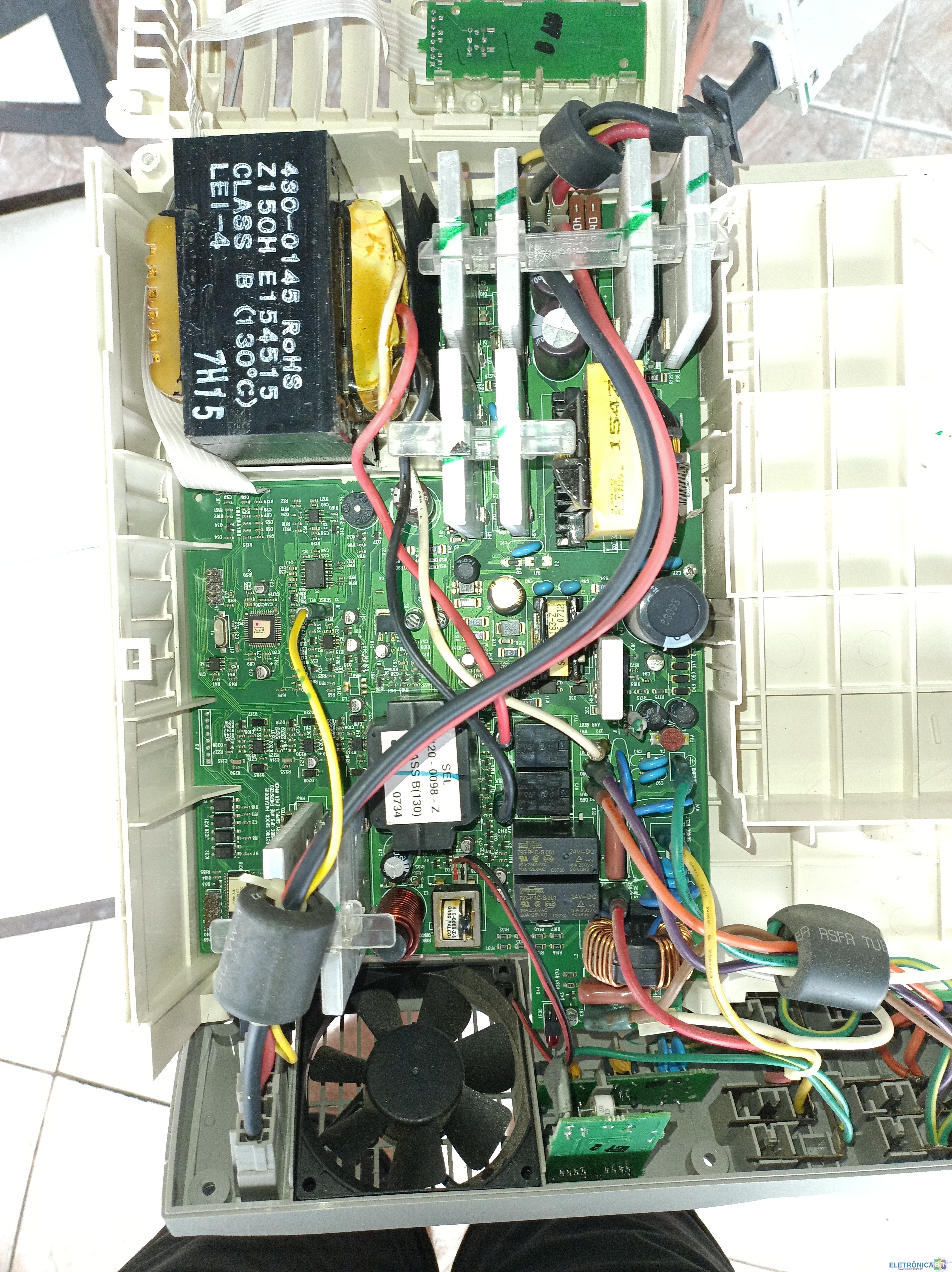

  10. Olá Maru! Grato pela ajuda. Em teoria seria esse sim, mas não tenho permissão para fazer o download. Ganhei esse aparelho nobreak pois ele seria jogado fora pelo pessoal da empresa falida que visitei. Aparentemente era só a bateria que estava morta e tinha vazado um pouco. Bem, limpei ele, desmontei e por incrível que pareça ele estava limpo por dentro, pouca poeira e quase nada de marcas da fuligem eletrônica. Comecei então testando os capacitores e diodos que são SMD. Afinal a maioria dos problemas que esbarrei até hoje quase sempre eles são os culpados. Encontrei 3 capacitores de 22 microfaradays 16V ruins, estavam dando entre 0.1 e 2 microfaradays. Os diodos que vi, estavam bons. Depois que troquei eles, o no break funcionou bem. Desliguei ele e deixei ele desligado mas carregando o par de baterias, estavam com 22.5 V, por algumas horas a fim de ver se o circuito funcionava a contento. Teste feito, baterias estavam agora com 24V. Logo parecia estar tudo bem. Liguei o no break de novo e o transistor pegou fogo. Como nunca vi um transistor dar problema sozinho, precisava saber onde ele está ligado, inclusive porque após eu ter removido o mesmo, não sei de onde vinha a energia que alimentava ele. Em tempo, acredito que o transistor seja um HRF3205, já que esta é a identificação dos demais que estão no circuito. Penso em substituir os transistores pelo IRF3205, pelo menos ele me parece ser compatível ao ver o datasheet. Anexei a foto da placa sem o transistor e o dito cujo estourado. Agradeço pela ajuda, afinal sou um curioso.
  11. Atualizando... Testei o transformador e ele está bom, agora a placa está na minha mesa até eu conseguir o esquema elétrico do nobreak para ver se consigo consertar ele ou se jogo fora.
  12. Tambem estou a procura do mesmo esquema. Esse problema parecia ser devido aos capacitores C40 e C41 que deveriam ser de 22 microfaradays 16V. Eu os substitui por outros de 22 microfaradays 25V. No primeiro momento que liguei ele funcionou, mas logo deixou de detectar a alimentação. Desliguei ele e ao ligar de novo, um transistor torrou, só não sei o que este transistor controla e sequer o valor dele. Não estou a fim de só trocar o transistor, pois preciso ver o que está no esquema. Um detalhe, quando abri o nobreak, deixei cair o transformador dele, espero que isso não seja a causa do meu problema. Anexei a foto do APC e com o dedo aponto onde esta o transistor que pegou fogo. Fico agradecido pela ajuda do povo do fórum.
