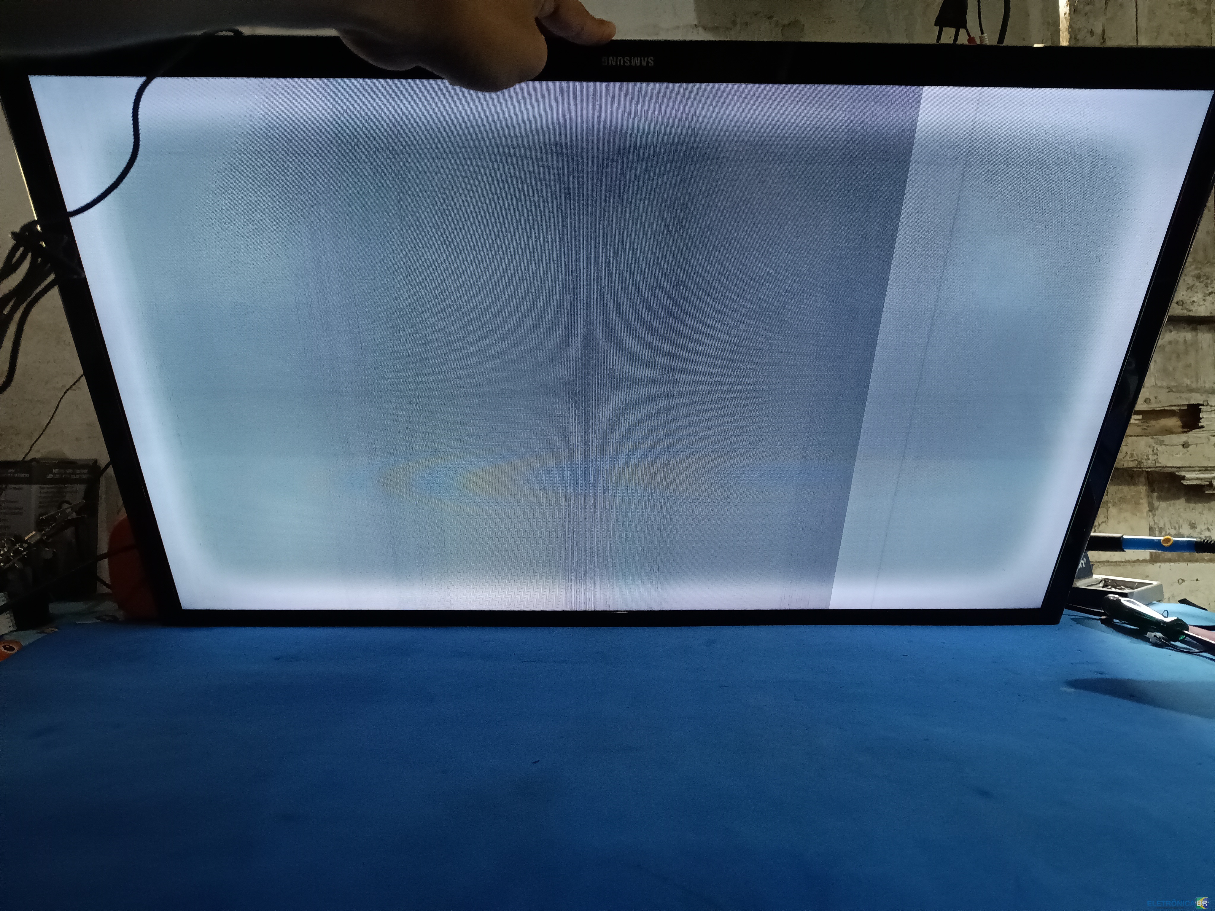

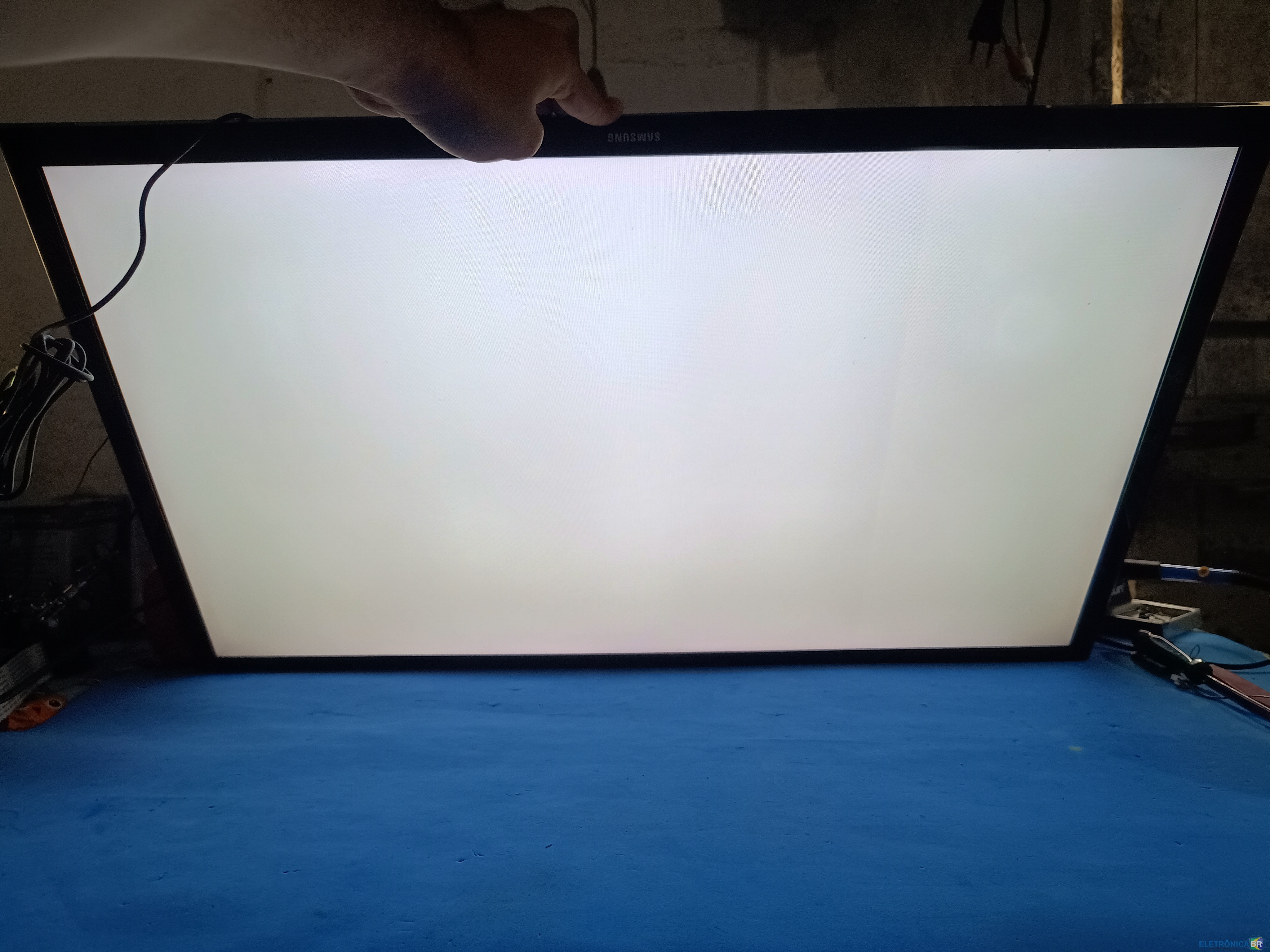

@ohm Essa tv tem v-con. A foto abaixo é de quando vc acaba de ligar a tv, a tela fica completamente branca. @ohm depois de 40 segundos a tela fica assim:- 7 respostas

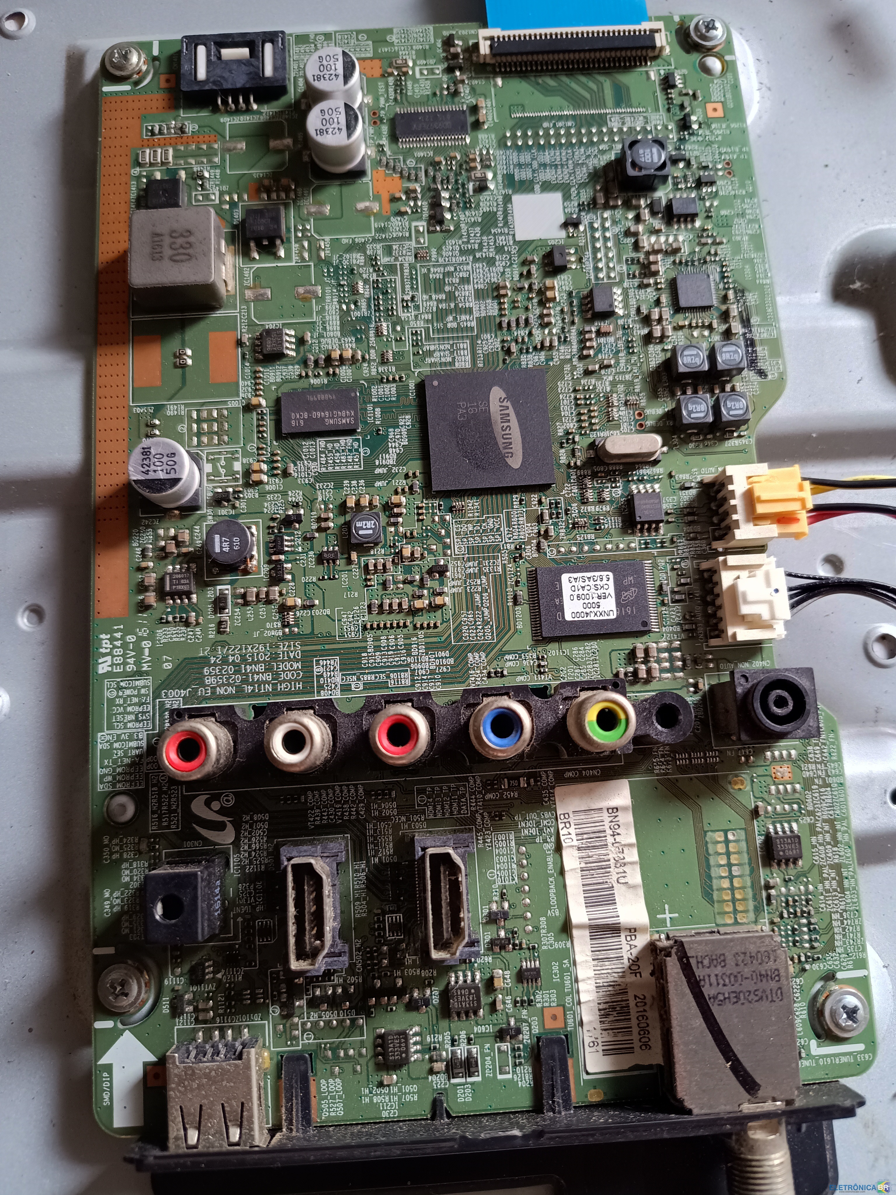

Eu tbm não encontrei um esquema dessa placa principal, o esquema da tv un32j4000af não mostra essa placa. A placa dessa tv é a bn94-7831u. Se algum dos colegas puderem me dar uma dica ou indicar um esquema compatível eu ficaria agradecido.- 7 respostas

Um detalhe... Eu já troquei as barras de led dessa tv, pois quando ela chegou, só havia o defeito que a fazia ficar com o Backlight apagado, e eu acreditei que o defeito estaria no Backlight. Mas não obtive sucesso no conserto, então troquei a placa principal, aí então, o defeito dos leds foi sanado. Mas só naquele momento, porque o defeito dos leds voltou e além dele, a imagem também está completamente branca, como eu já disse acima.- 7 respostas

Boa tarde, gente! Estou consertando uma tv Samsung em que ela apresenta os seguintes sintomas; as barras de led funcionam corretamente somente algumas vezes, mas funcionam. Porém em muitos momentos o Backlight permanece desligado. Além disso, a tela da tv está completamente branca. Portanto são dois sintomas, a tela branca e o Backlight que liga ocasionalmente. Tirando isso a tv funciona, pois tem som. Quanto ao defeito do Backlight, eu reparei que no ci controlador dos leds (bd9397efv) existe as tensões de 19v (vcc), 0v (fail), 2,2v (PWM). E na placa t-com existem as tensões de 12v (vcc), - 6,5v (vgl), 30v (VGH), 32v (VGhf) 0v (hvaa), 3,3v (vdd33)- 7 respostas

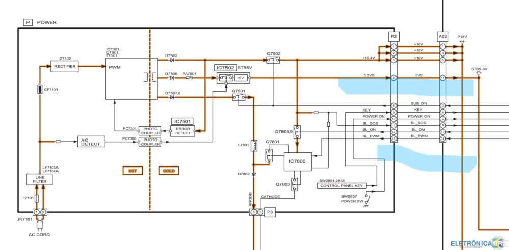

Quando a tv estava funcionando com o brilho normal da tela, eu aproveitei para medir as tensões e percebi que a fonte libera para as barras de led aproximadamente 46 v, quando está funcionando bem. Quando a tv apresenta o defeito de ficar com a intensidade do backlight baixa, a fonte libera 33 v para as barras de led. @edu_tec obrigado pela dica, amigo!- 6 respostas

Pelo o que eu conheço, esses sinais estão indicando o correto funcionamento das barras de led e da placa principal também. Por enquanto eu estou meio perdido, acreditando que o defeito está na fonte. Qualquer dica dos amigos, eu agradeço!

Boa tarde, gente! Eu estou com uma tv de led Panasonic em que a mesma apresenta defeito no sistema de iluminação Backlight. O sintoma é o seguinte: A tv fica por algum tempo ligada com a iluminação dos leds normais, e após um determinado período, que pode levar horas ou até segundos, os leds apagam. Porém não apagam todos os leds. De início, eu troquei as barras de led acreditando que seria essa a causa do defeito, mas esse defeito persiste. Eu notei que os sinais bl_on, bl_pwm que vêem da placa principal estão em nível alto (3,3v) e no caso do sinal bl_pwm, o mesmo está oscilando em nível alto e com forma de onda quadrada indicando que a tv está recebendo os sinais corretos da placa principal. Vi também que o sinal bl_sos da placa da fonte está em nível baixo (0v) quando a tv está ligada.- 6 respostas
