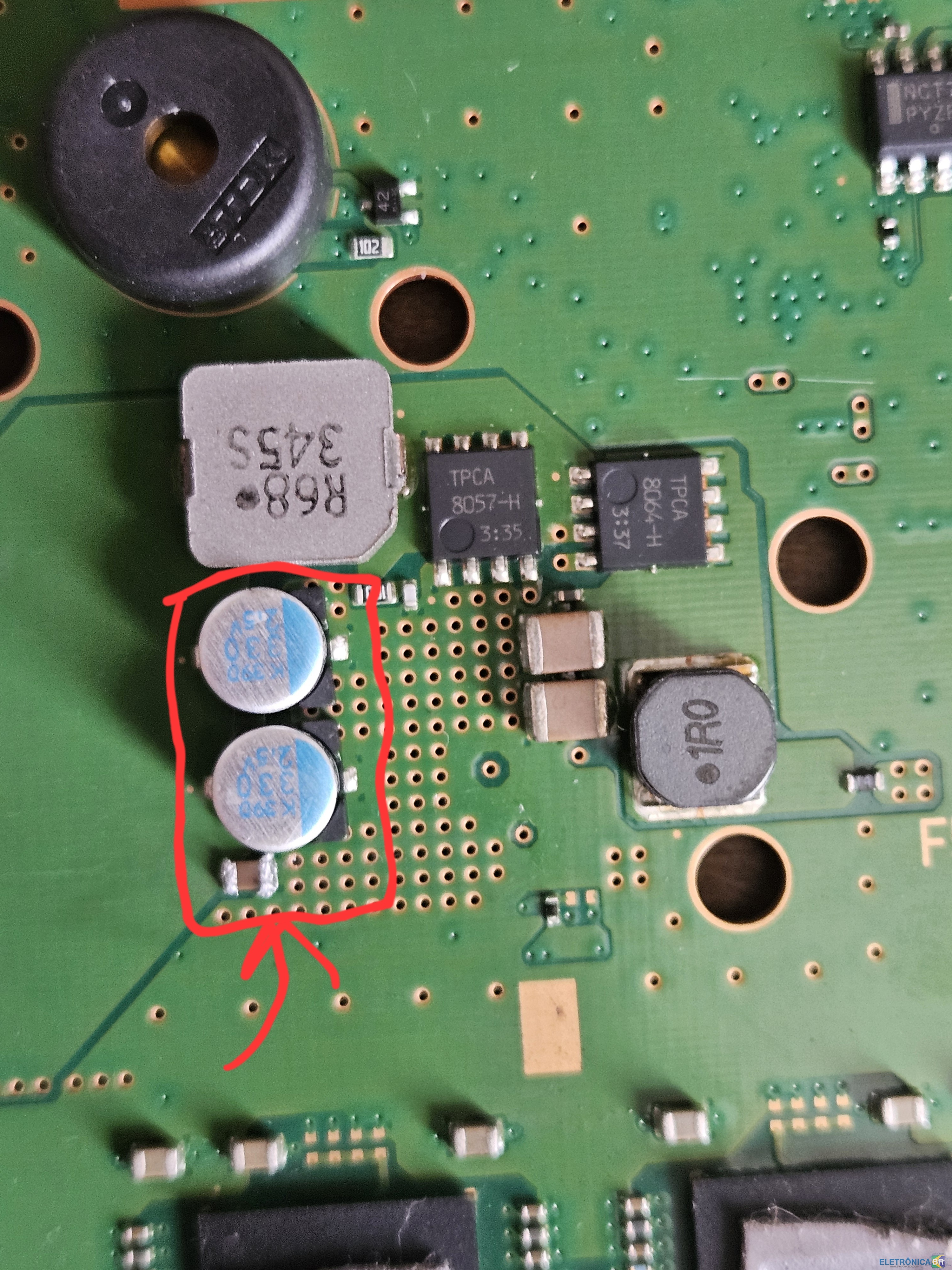

  1. Olá, pessoal, tudo bem? Estou com um PS4 estragado que peguei num bom preço, e seu sintoma é ligar e desligar, acendendo a luz azul e logo apagando. Dá para ouvir o relê da fonte armando e desarmando. A fonte está ok. Fiz os testes nela e está segurando os 12v perfeitamente. Também tentei ligar com uma fonte de computador, e o sintoma permanece o mesmo, ou seja, o problema não é a fonte. Ao analisar a placa, não percebi nenhum curto na linha de 12v, e na inspeção visual nada me chama a atenção. Nas imagens a seguir está onde o multímetro acusa curto, porém sei que nessa área ao redor do processador e das memórias é comum que os ohms sejam baixos. PORÉM a primeira seta vermelha na imagem abaixo apresenta um curto naqueles capacitores eletrolíticos SMD. Já na imagem com um zoom é na porção superior da placa, e os capacitores SMD eletrolítico também apresentam curto no multímetro, bem como aquele capacitor menor (ele está feio pois comecei a dessoldar e não terminei, vou esperar pegar meu soprador térmico). Alguém poderia me dar alguma luz? Grato!
