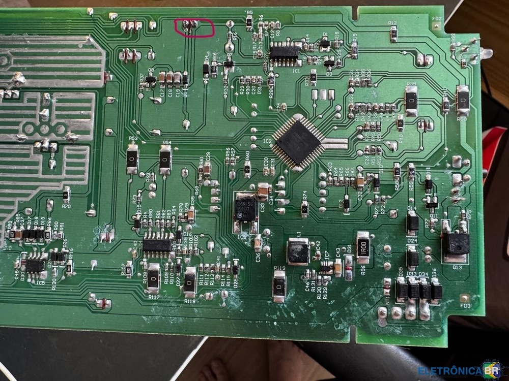

Nobreak SMS Station II uST1200Bi, placa PCIV025442 - ventoinha não aciona no modo bateria

Oi, @chumbo_50 @Priscila Cristiane @hcobain @Hevandyr @joao lima RV @JAROD , bom dia! Tudo bem? Quero agradecer imensamente a vocês pelo tempo que dedicaram para me ajudar a resolver o problema do meu nobreak. Graças às orientações que me deram, consegui solucioná-lo. A causa era o transistor responsável pelo chaveamento e pelo acionamento da ventoinha. O defeito identificado foi fuga no componente. Tenham um ótimo dia e uma ótima semana!

@chumbo_50 Fiz algumas medições de resistência no transistor SMD 6CW06 (Q8 - BC817), no diodo SMD flywheel T46H (D5 - 1N4148), no resistor 3K3, tolerância 1% (R37) e nos capacitores de 10 microfarad: C17, C18 e C19. No transistor, notei que a resistência Base-Emissor deu em torno de 2,198 ohm; na Base-Coletor, deu em torno de 0,768, assim como nos terminais c18 e c19. Além disso, a medição de capacitância em c17 deu um valor em torno de 89 microfarad; em c18 e c19 deu um valor em torno de 14,5 microfarad. Já a medição no diodo e no resistor deu Ok. Isso demonstra algum defeito no transistor ou nos capacitores? Outra coisa ao medir a tensão entre o terminal do resistor (terminal do resistor ao IC2) e o emissor do transistor (aterrado), verifiquei que a tensão é de 2,48 V. Só que quando fui medir a tensão sobre o resistor, deu 0v. Desde já, muito obrigado pela ajuda.

@Priscila Cristiane Acabei de medir e verifiquei que a tensão é de 2,48 V entre o terminal do resistor (terminal do resistor ao IC2) e o emissor do transistor (aterrado). Só que quando fui medir a tensão sobre o resistor, deu 0v.

@Priscila Cristiane , preciso reconectar a placa na bateria para realizar a medição da tensão no resistor R37? Ou posso conectá-la diretamente na rede elétrica? Pergunto isso, pois considerando que há fios curtos, desconectei totalmente a placa para mais facilmente analisá-la. Desde já, agradeço.

Oi @joao lima RV , bom dia! Muito obrigado pela ajuda. Porém, está um pouco difícil de localizar os componentes SMD na placa. Aproveito para encaminhar a imagem de parte do circuito. As conexões, circundadas em cor vermelha, são da ventoinha. Desde já, agradeço pela ajuda.

Oi @Hevandyr, bom dia! Muito obrigado pelas explicações. Testei a ventoinha e ela está funcionando. Com relação ao transistor mosfet, você saberia me dizer qual é o modelo e a localização dele (numeração) na placa? Aproveito para encaminhar a imagem de parte do circuito. As conexões, circundadas em cor vermelha, são da ventoinha. Desde já, agradeço pela ajuda.

Oi @hcobain , bom dia! Muito obrigado pela explicação. Verifiquei a tensão no cooler em modo bateria, porém a tensão que chega é muito baixa. Estou tendo uma certa dificuldade em encontrar os componentes, pois além de serem componentes SMD, a identificação de cada um está difícil, mesmo com auxílio de iluminação e lupa. Aproveito para encaminhar a imagem de parte do circuito. As conexões, circundadas em cor vermelha, são da ventoinha. Desde já, agradeço pela ajuda.

Oi @Priscila Cristiane, bom dia! Muito obrigado pela explicação. Porém, foi a primeira coisa que fiz. Testei a ventoinha com uma bateria de 12v e funcionou. Aproveito para encaminhar a imagem de parte do circuito. As conexões, circundadas em cor vermelha, são da ventoinha. Desde já, agradeço pela ajuda.
