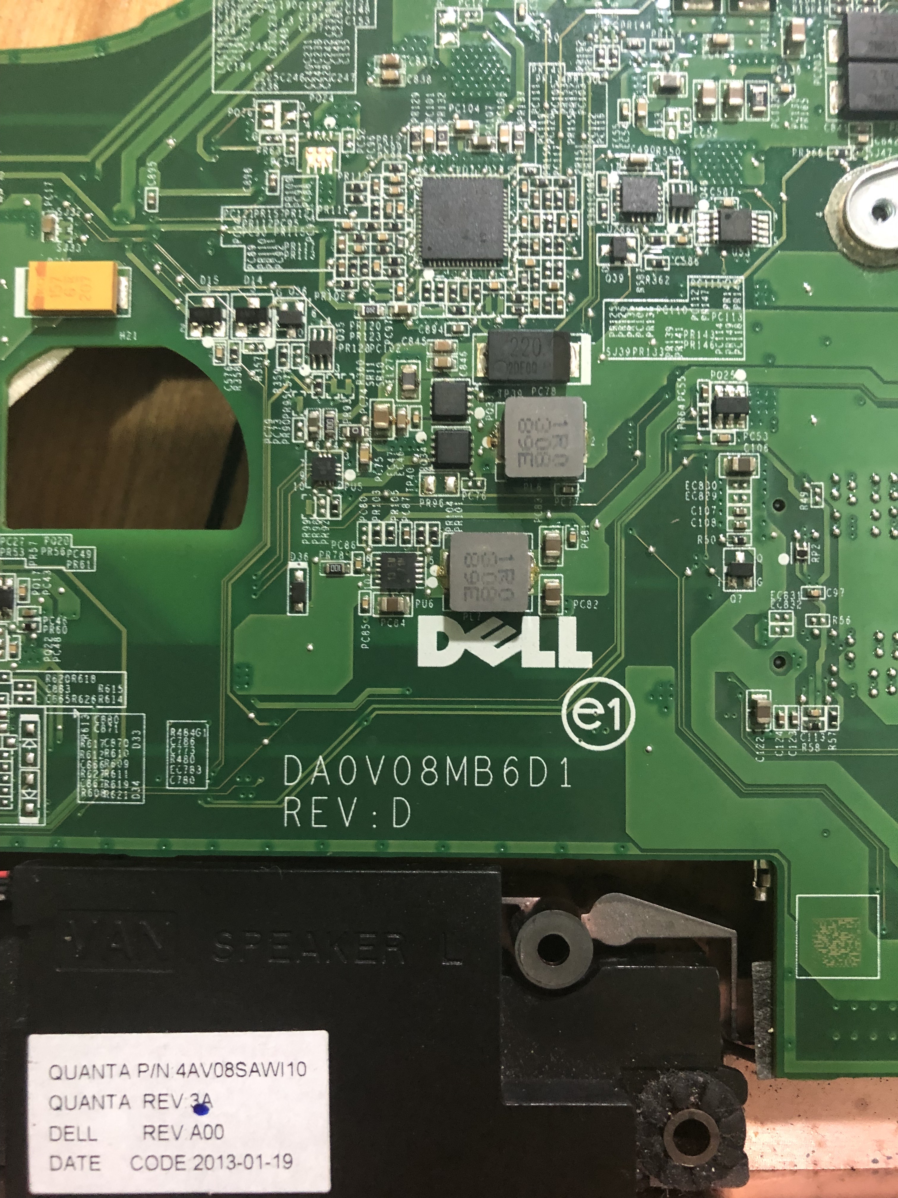

  3. Galera estou com notebook Dell vostro 3460 placa DA0V08MB6D1 ela ligar normal porém a tela fica bem escuro No D3 encontrei tensâes no pino 1 ) 3.3v pino 2 ) 0.0 v pino 3 ) 3.1 v No U51 Encontrei tensâos no pino 1 ) 3.3 v pino 2 ) 3.3 v pino 3 ) 0 .0 v pino 4 ) 3.3 v já troquei o ci U51 nada No conector de LCD encontrei aos tensâos nos pinos 1 ) 0.0 v 2 ) 0.0 v 3 ) 0.0 v 4 ) 0.0 v 5 ) 3.3 v 6 ) 3.3 v 7 ) 3.3 v 8 ) 0.0 v 9 ) 3.3 v 10 ) 3.3 v 11 ) 0.0 v 12 ) 0.0 v 13 ) 0.0 v 14 ) 0.0 v 15 ) 0.0 v 16 ) 0.0 v 17 ) 0.0 v 18 ) 0.0 v 19 ) 0.0 v 20 ) 0.0 v 21 ) 0.0 v 22 ) 0.0 v 23 ) 0.0 v 24 ) 0.0 v 25 ) 0.0 v 26 ) 0.0 v 27 ) 0.0 v 28 ) 0.0 v 29 ) 0.0 v 30 ) 0.0 v 31 ) 0.0 v 32 ) 1.7 v 33 ) 0.0 v 34 ) 3.1 v 35 ) 0.0 v 36 ) 0.0 v 37 ) 0.0 v 38 ) 18.8 v 39 ) 18.8 v 40 ) 18.8 v mas quando fiz um jupe aos pinos 35 e 36 junto o tela ligar com o fonte quando retirei a fonte a paga tela no fin com a bateria ela não ligar. alguém pode me dá um luz já te agradeço
  4. @eletrosr No D3 encontrei tensâes no pino 1 ) 3.3v pino 2 ) 39 pino 3 ) 3.1 v No U51 Encontrei tensâos no pino 1 ) 2.6 v pino 2 ) 3 v pino 3 ) 0 v pino 4 ) 6 v No LCD encontrei aos tensâos nos pinos 1 ) 0.5 v 2 ) 1.3 v 3 ) 0.1 v 4 ) 0.3 v 5 ) 3.3 v 6 ) 3.3 v 7 ) 3.3 v 8 ) 39.8 v 9 ) 3.3 v 10 ) 3.3 v 11 ) 1.6 v 12 ) 1.2 v 13 ) 0.2 v 14 ) 1.2 v 15 ) 1.2 v 16 ) 0.2 v 17 ) 1.1 v 18 ) 1.1 v 19 ) 0.2 v 20 ) 1.1 v 21 ) 1.0 v 22 ) 0.1 v 23 ) 0.97 v 24 ) 1.1 v 25 ) 0.2 v 26 ) 1.2 v 27 ) 0.89 v 28 ) 0.2 v 29 ) 1.7 v 30 ) 50.9 v 31 ) 0.2 v 32 ) 1.7 v 33 ) 50.3 v 34 ) 3.1 v 35 ) 0.8 v 36 ) 6.8 v 37 ) 0.5 v 38 ) 18.8 v 39 ) 18.8 v 40 ) 18.8 v
  5. Galera estou com notebook Dell vostro 3460 placa DA0V08MB6D1 ela ligar normal porém a tela fica bem escuro No D3 encontrei tensâes no pino 1 ) 3.3v pino 2 ) 39 pino 3 ) 3.1 v No U51 Encontrei tensâos no pino 1 ) 2.6 v pino 2 ) 3 v pino 3 ) 0 v pino 4 ) 6 v já troquei o ci U51 nada No conector de LCD encontrei aos tensâos nos pinos 1 ) 0.5 v 2 ) 1.3 v 3 ) 0.1 v 4 ) 0.3 v 5 ) 3.3 v 6 ) 3.3 v 7 ) 3.3 v 8 ) 39.8 v 9 ) 3.3 v 10 ) 3.3 v 11 ) 1.6 v 12 ) 1.2 v 13 ) 0.2 v 14 ) 1.2 v 15 ) 1.2 v 16 ) 0.2 v 17 ) 1.1 v 18 ) 1.1 v 19 ) 0.2 v 20 ) 1.1 v 21 ) 1.0 v 22 ) 0.1 v 23 ) 0.97 v 24 ) 1.1 v 25 ) 0.2 v 26 ) 1.2 v 27 ) 0.89 v 28 ) 0.2 v 29 ) 1.7 v 30 ) 50.9 v 31 ) 0.2 v 32 ) 1.7 v 33 ) 50.3 v 34 ) 3.1 v 35 ) 0.8 v 36 ) 6.8 v 37 ) 0.5 v 38 ) 18.8 v 39 ) 18.8 v 40 ) 18.8 v mas quando fiz um jupe aos pinos 35 e 36 junto o tela ligar com o fonte quando retirei a fonte a paga tela no fin com a bateria ela não ligar. alguém pode me dá um luz já te agradeço
  6. Galera estou com notebook Dell vostro 3460 placa DA0V08MB6D1 ela ligar normal porém a tela fica bem escuro já troquei o ci U51 qui ficar em baixo de conector de LCD nada em contrei a tenção no pino 1) 2.6v No conector de LCD em contrei tenção no pino 1) 1.3v pino 35) 08v pino 36) 00 mas quando fiz um jupe aos pinos 35 e 36 junto o tela ligar com o fonte quando retirei a fonte a paga tela no fin com a bateria ela não ligar. alguém pode me dá um luz já te agradeço
