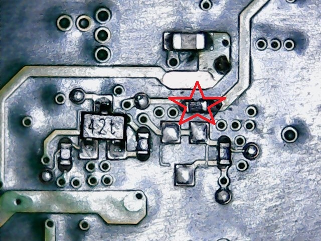

  6. Galera estava com essa Notebook Asus o Modelo X456U Modelo da placa é DAXK8DMB8D0 REV : D Ela chegou na minha bancada o cliente me falou foi derrama um copo de água encima dela e o notebook desligou na hora nuca ligar mais daí chegou pra mim fez tudo teste ela passa contrent normal até ela chegou carregando a bateria porém ela não ligar cheguei passado um teste nessa bobina que vocês viu na fotos ela não passava corrente troquei ela o notebook voltou funciona
