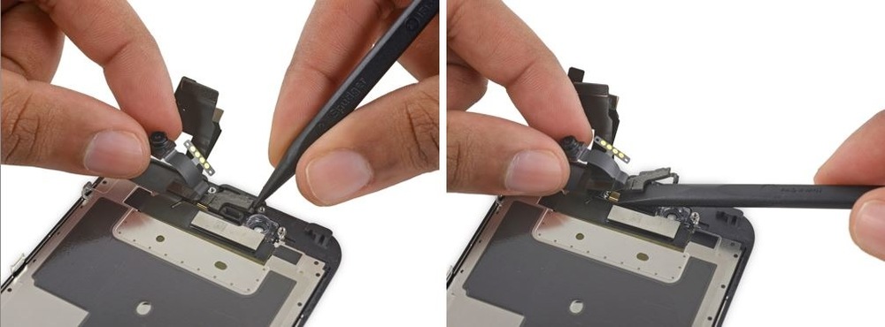

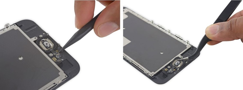

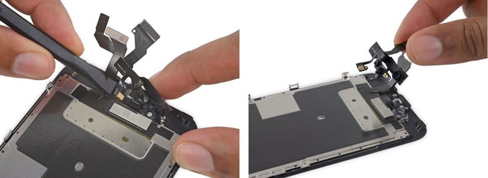

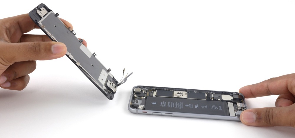

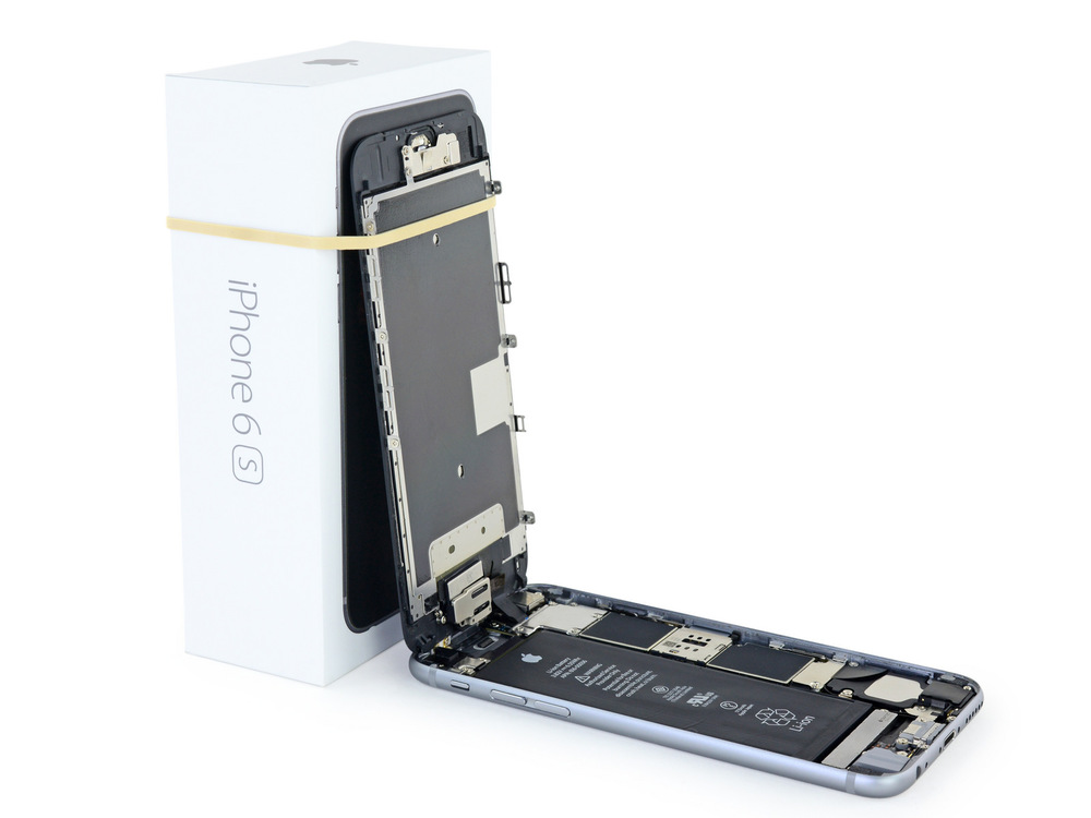

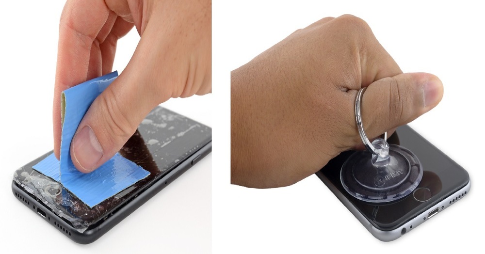

Desmontagem da tela iPhone 6S
⚠️ Descarregue a bateria até que atinja pelo menos 25% de carga, para evitar risco de fogo ou explosão em uma perfuração acidental. Passo 1: Desligue o aparelho e remova os 2 parafusos Pentalobe P2 3.4 mm localizados na borda inferior. Passo 2: Caso a tela esteja trincada ou estilhaçada, cubra toda a área com fita adesiva larga para evitar o colapso do vidro. Utilize óculos de proteção! Passo 3: Utilize uma fita adesiva forte para puxar a tela caso esteja protegida com a outra fita (conforme foto abaixo). Caso contrário, utilizar ventosa. Passo 4: Inserir uma espátula entre a tela e o chassi, e girar para aumentar a abertura. Passo 5: Deslize a espátula pela lateral esquerda para separar o adesivo e destravar os clips. Faça o mesmo na borda inferior e na lateral direita. Passo 6: Puxe cuidadosamente a tela com a ventosa (ou a fita) até um ângulo máximo de 90°, para não danificar os flex que se encontram conectados. Passo 7: Utilize uma liga de borracha para prender a tela a um apoio (a caixa do iPhone, por exemplo) enquanto se procede os passos seguintes. Passo 8: Remova os 2 parafusos localizados no suporte do conector da bateria (atenção ao remontar pois eles tem tamanhos diferentes). Retire o suporte. Passo 9: Desconecte o conector da bateria com o auxílio de um punção ou espátula. Passo 10: Remova os 4 parafusos do suporte dos flex da tela. Atenção na remontagem: são 3 parafusos iguais e 1 diferente (foto abaixo). Passo 11: Desconecte os 3 flex com auxílio de uma espátula ou a própria unha (limpa!). Passo 12: Remova a tela. Passo 13: Remova os três parafusos do suporte do botão Home e retire o suporte. Passo 14: Desconecte o flex e empurre gentilmente o botão Home para cima para separá-lo do painel frontal. Passo 15: Com auxílio de um punção ou cartão fino desprenda o flex do painel. Retire o botão Home. Passo 16: Remova os 3 parafusos do suporte do alto-falante e retire cuidadosamente o suporte para não danificar a junta. Atenção na remontagem: são 2 parafusos iguais e 1 diferente. Passo 17: Retire a câmera frontal do alojamento para ter acesso ao alto-falante auricular. Remova o alto-falante. Passo 18: Segurando a câmera frontal, retire o sensor de luz e desdobre o flex para ter acesso ao microfone. Passo 19: Utilize uma espátula ou cartão para descolar o flex do painel frontal. Retire todo o conjunto. Passo 20: Remova os 7 parafusos indicados abaixo. Atenção na remontagem: são 6 iguais e 1 diferente, conforme fotos. Passo 21: Aqueça a fita da blindagem EMI com um soprador térmico ou secador de cabelo para enfraquecer o adesivo e retire-a com uma espátula. Passo 22: Use uma pinça para remover o pedaço de fita da blindagem EMI, próximo ao compartimento da câmera frontal. Passo 23: Remova a blindagem EMI. Passo 24: Concluído! Fonte: https://www.ifixit.com 📘
