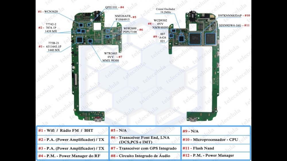

  13. IMAGEM PLACA MOTO X2 - XT1095 - XT1097
