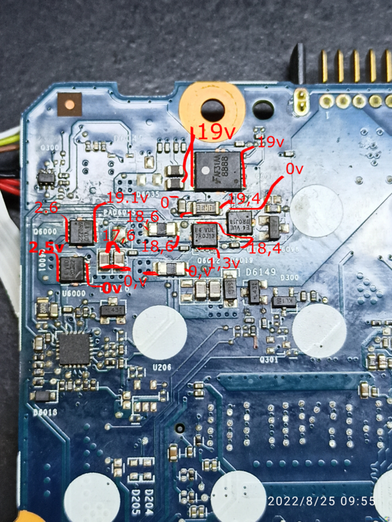

  2. Bom dia Prezados, Preciso de uma ajuda, entrou esse note na bancada, e nao tem nem esquema nem boardeviwer, baixei um aqui, mas nao abre, e só abre no cad, mas aparece uma casa. Ele não liga, segue fotos das tensões, j-a troquei o bq728, mas continuou igua, segue foto com as tensoes, No Bq728 encontro vcc de 19vno pino 20 pino 6 tenho 2,6v no acdet pino 3 tenho 19.4v pino 4 tenho 25.3 pino 5 está zerado o acin se alguem puder me dar uma luz, ou por onde começar agradeço muito
