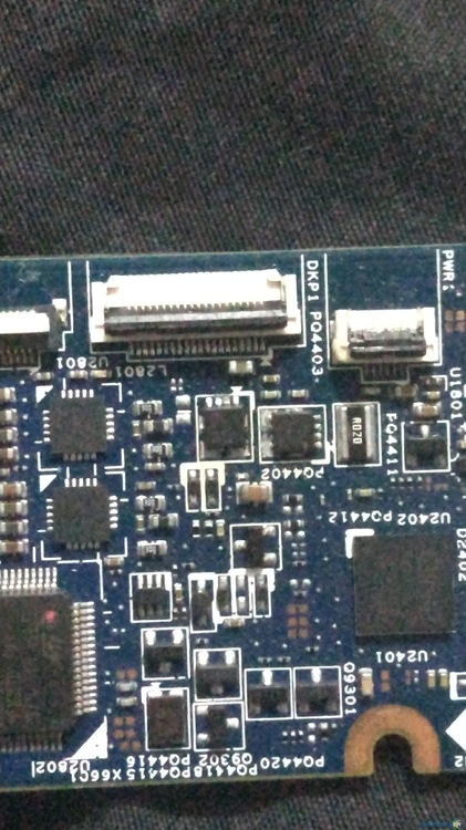

  3. Boa noite ! Estou com esse equipamento na bancada e o mesmo chegou para eu com os seguintes defeitos: Quando conecta a tela com a base, a base não se comunica, teclados e usb não ativam. E quando conecto a fonte, não carrega e fica piscando, fiz um teste com a fonte de banca e o mesmo demonstra curto e corrente super elevada fazendo com que a fonte também desarme. Analisando melhor : quando desconecto a bateria da tela não causa o curto. Quando conecto a bateria o curto volta e na placa escuto um som de CI armando e desarmando. Com essa analise leva crer que o problema esta na bateria. Porem não encontro o esquema elétrico para analisar o CI charge e não tenho outro modelo de bateria para testar. Venho aqui para solicitar ajuda chegar na conclusão do problema! Tentei liga a tela sem a bateria da tela, apenas com a bateria da base e a mesma da sinal que vai ligar e logo desliga.
  4. Notebook chegou sem ligar bateria primária com defeito, substituindo agora o led com ícone do windows pisca 4 vezes segundo fórum da HP indicando processador gráfico, não encontro esquema encontrei um curto em um fet (vou por em anexo a posição ao lado do fet pq4402), removendo ele o curto continua, se alguém tiver um funcionando ajudaria informando se é normal essa resistência de 2r nesse componente no pino 8 da BIOS também resistência de 30r, se alguém já pegou algo parecido puder dar uma luz agradeço.
