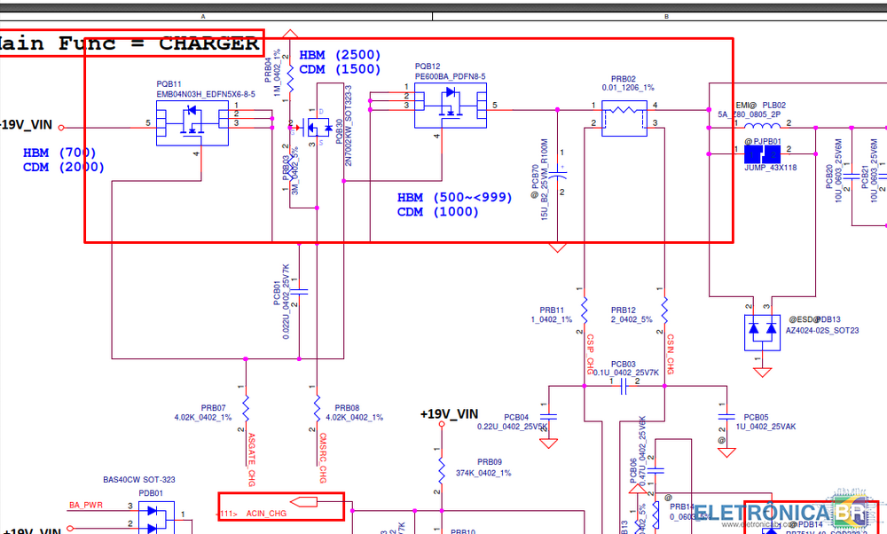

  4. @master7 Opa amigo troquei o PUB01, tirei o PRB02 e manteve estavel 20v do lado do PQB12. Infelizmente o problema ainda persiste.

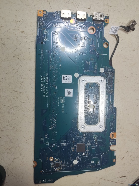

  7. Fui trocar a tampa da tela e depois de montado simplesmente não ligou. Ao conectar a fonte o led so fica fiscando. Ja desconectei tudo, retirei a placa esta somente ela na bancada com fonte assimetrica e mesma so apresenta alternansa nas tensoes de entrada.
  8. Ola ! Alguma ajuda nessa maquina ideia ? Outro detalhe dessa placa: Ligada na fonte, sem start, mantem um consumo de 68mA. @LEONTEC Pode dar alguma dica nessa questão amigo ?
