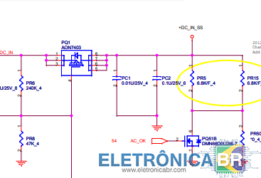

  2. Pessoal peguei essa maquina um Sony Vaio ele e bem antigo desarmando a Fonte, ja testei a entrada de 19,5v e esta normal peco ajuda de vcs ele deixa a fonte piscando intermitente isso e curto na Placa. tbm notei um capacitor eletrolitico meio que estufado dae uma explicacao um capacitor nessa situacao poderia causar a pani de dar curto na linha de 19,5v to vendo o esquema e nao o Vejo na linha de 19,5v segue imagem
