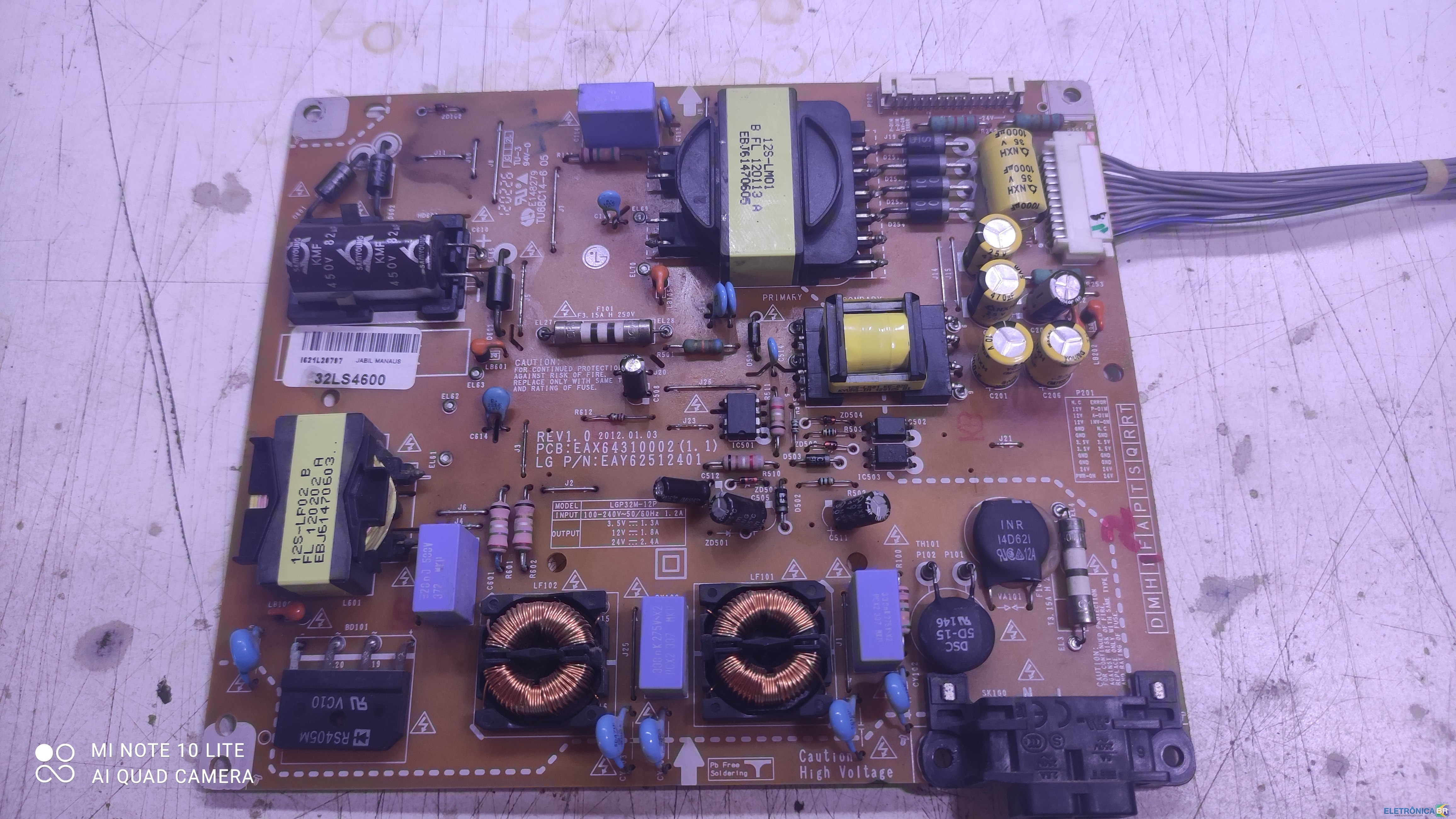

  1. Salve caros colegas! Pessoal estou com uma TV LG 32LS4000, Essa Tv chegou pra mim sem ligar nada, Porem já fazendo alguns testes na placa fonte eu notei que, tenho a tensão de 3.5v de standby que esta normal, consigo fazer a fonte armar mais não libera as tensões de 12v e 24v, A algum defeito nessa placa da fonte porem ainda não consegui chegar nele. Alguem teria uma dica ou possivel solução para esse defeito? Fonte; lg EAX64310002-EAY62512401.
