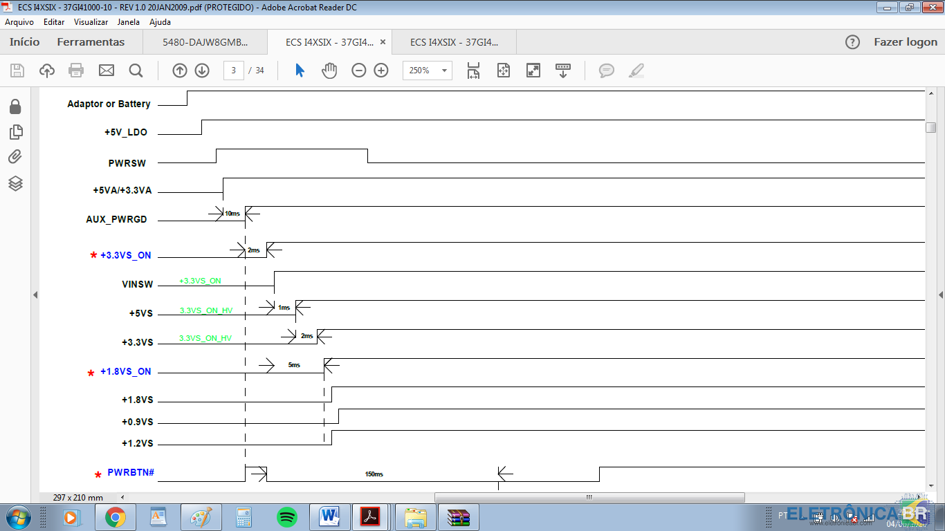

  1. estou com esse notebook que não liga! encontrei as tensões 5va e 3.3va o comando esta chegando normal no super i/0 pwrsw vai a nível alto com o comando do power tensões 3.3va normal nos pinos do super i/o não tenho +3.3vs_on que sai do super i/o não tenho +5v_on que sai do super i/o não tenho 1.05v_on que sai do super i/o não tenho +1.8vs_on que sai do super i/o
