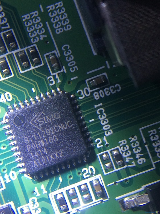

  2. Olá Amigos, Hoje entrou uma TV Plasma LG ( 50PB690B ) com o seguinte defeito: Ao ligar ela piscava o display e desligava em seguida, ficava neste ciclo por algumas vezes, Fiz todas as medições, não achei nada de errado nas tensões VS, VA, etc... dei uma geral na fonte, soldas, medi todos os diodos, transistores e FET's, verifiquei também as placas Y-sus e Zsus, nada de errado!! Então, suspeitei da placa principal, fiz uma medição com o multimetro (escala de diodos e terra) nas portas HDMI e encontrei uma pequena diferença nas medições do controlador HDMI, deixei a TV ligada no ciclo ( liga /desliga ) e verifiquei que o controlador estava aquecendo, então resolvi remover o controlador ( IC3303 ) - Sil1292cnuc , pois ele controlava apenas a porta HDMI3, já as portas 1 e 2 são controlados diretamente pelo BGA ( Micro-controlador ) foi só remover e BINGO!!!!!!, era ele mesmo que estava desligando a principal. Foi só trocar e tudo ficou perfeito. Fica a dica.
