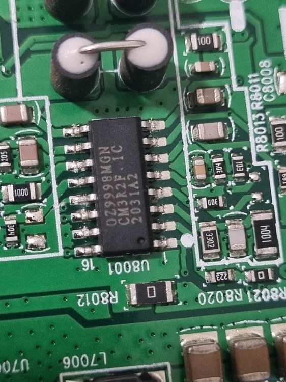

  1. Olá, estou com esse monitor com problema no backlight, consigo ver a imagem se colocar uma lanterna na frente dele. Verifique que o CI U8001 modelo 0Z9998MGN não esta chaveando o mosfet. Essas são as tensões que tenho no 0Z9998MGN Pino1 - 0v Pino2 - 0v Pino3 - 7.40v Pino4 - 0v Pino5 - 3.17v Pino6 - 0v Pino7 - 0v Pino8 - 5.95v Pino9 - 19.30v Pino10 - 0v Pino11 - 0v Pino12 - 3.19v Pino13,14,15,16 - 0v
  2. Olá, estou com esse monitor com problema no backlight, consigo ver a imagem se colocar uma lanterna na frente dele. Verifique que o CI U8001 modelo 0Z9998MGN não esta chaveando o mosfet. Essas são as tensões que tenho no 0Z9998MGN Pino1 - 0v Pino2 - 0v Pino3 - 7.40v Pino4 - 0v Pino5 - 3.17v Pino6 - 0v Pino7 - 0v Pino8 - 5.95v Pino9 - 19.30v Pino10 - 0v Pino11 - 0v Pino12 - 3.19v Pino13,14,15,16 - 0v Consegui outro CI desse e não deu certo, eu retirei o CI dessa placa que não esta boa e coloquei em outra placa que utiliza o mesmo CI, funcionou perfeitamente, creio que deve ser alguma coisa relacionada ao LEDs, teria alguma forme de burlar o circuito para fazer com que o CI comece a chavear ?

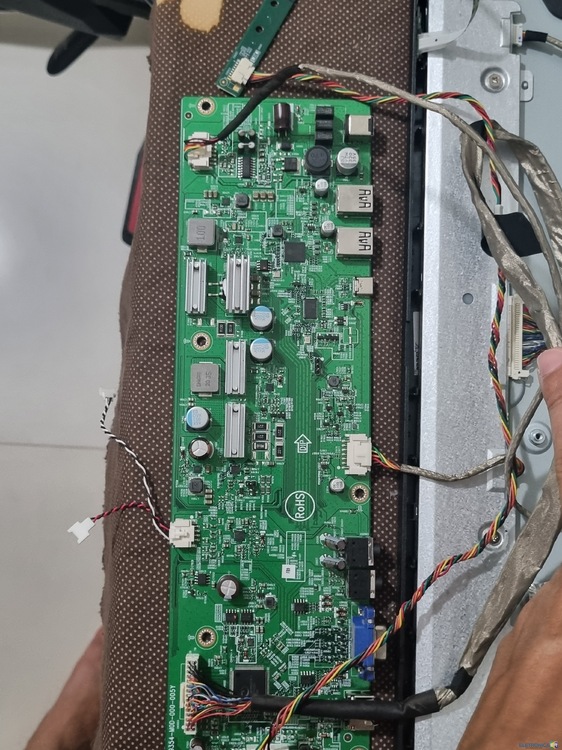

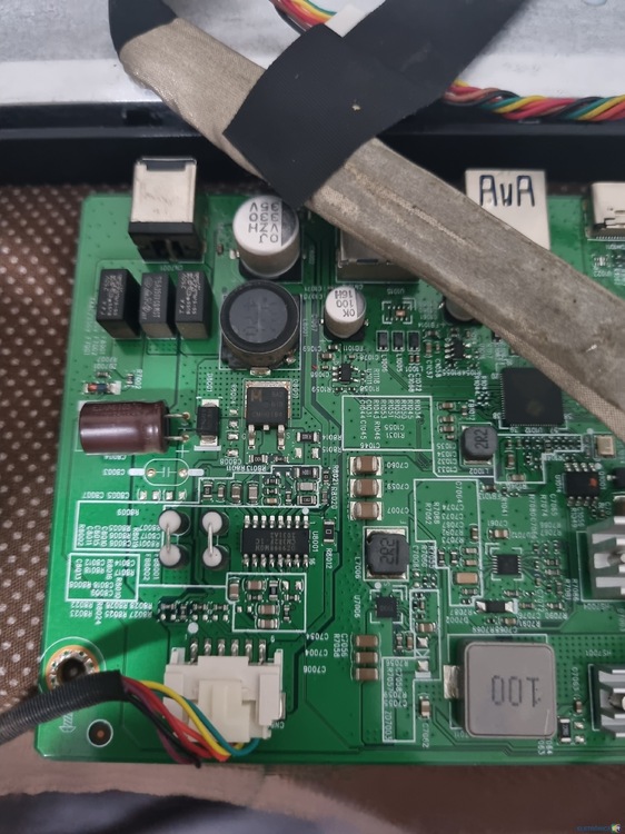

  3. Olá, eu faço reparo em placas de notebooks, porém hoje veio um monitor da Acer com tela touch. Verifiquei que está funcionando o touch e a imagem, porem sem acender o back light, nao entendo muito de monitores, alguém poderia me ajudar? Não achei o datasheet desse componente da foto, achei um semelhante, mais não bate nenhum pino nem os de GND
