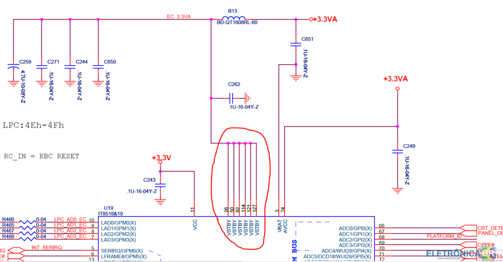

  6. Bom dia meus amigos. Estou com esse All in One que não liga. As vezes ele liga o LED power bem rapidinho e para, o cooler também gira e parar quando isso acontece. Ao analisar a placa notei que o SIO estava aquecendo, removi a bobina B13 e notei que está em curto a trilha que vai para o SIO nos pinos 25,50,92,114,121,127. Esquema: Será que necessita da troca do SIO?
