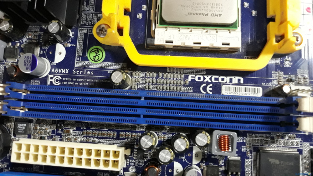

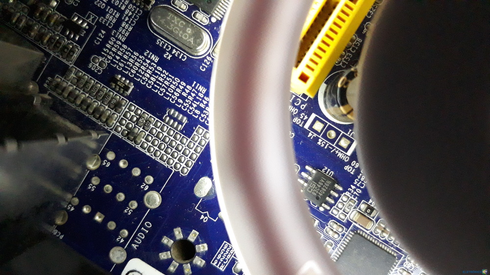

  1. Boa noite, estou com essa placa mãe que não liga. Fonte ta ok, testei outro processador, bateria CMOS 3v coloquei uma nova, nenhum sinal de queimado nem capacitor estufado, dei curto no power e nada. Vou tentar regravar a bios, me corrijam se eu estiver errado a eprom é a CSI 93C46VI? (foto). Ela é 24xx ou 25xx?
